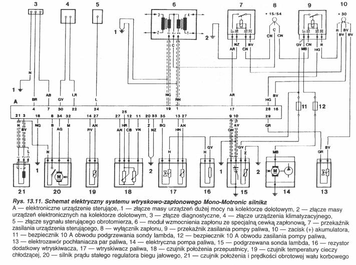

O ile się nie mylę silnik 1.6 dohc to ten 1.6 z 2 wałkami rozrządu i wtryskiem MonoMonotronic.
http://www.tempra.org/ttt/schematy/2.JPG
Za ssanie odpowiada czujnik temperatury wody, czujnik temperatury zasysanego powietrza i sygnał z sondy która musi się z minutę pogrzać aby zatrzeła normalnie działać temp>350 stopni...
