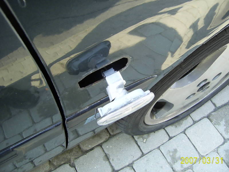

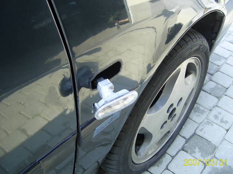

kak zdjełąć?
1. musimy miec cale kierunkowskazy albo same klosze
w tym celu mozemy sie wybrac na www.alledrogo.pl i wydac tyle ile normlanie wydali bysmy w sobote na narkotyki.
Albo ubrac bluze z kapturem i wyruszyc na parking (raczej nie zalecane ze wzgledu na to ze ta czynnosc daje nam modyfikator +3 do bycia drechem)
2. NIESTETY trzeba poszerzac otwory na kierunki, i nie da sie tego poprostu pilnikiem poszerzac (no chyba ze sie komus nudzi) tylko trzeba wyciąć co w przypadku jakiegos błedu grozi wizytą u lakiernika.
3. Jesli kupilismy/ukradlismy cale kierunki no to wiadomo ucinamy starą kostke lutujemy nową nie ma problemu.
Ale jesli mamy same klosze to musimy wybrac sie do najblizszego polmozbytu i kupic sobie kostki wraz z zarowkami od CC/SC ktore trzeba zgrabnie zamocowac do klosza taśmą klejącą :]
KOHEU
koszt niewielki a efekt to juz sobie kazdy sam oceni.

SRY nie napisalem najwazniejszego sa od golfa 4 czy tam 3 ale chyba takie same laduja tez do pasatow.
na pytanie dlaczego akurat takie kierunki jest prosta odpowiedz.
jesli nie chcemy zaspawywac dziur i na nowo wycinac otworow to musimy zastosowac kierunki ktore potrzebuja wiekszy otwor niz te oryginalne od tempry a takie sa wlasnie te od volksa |
