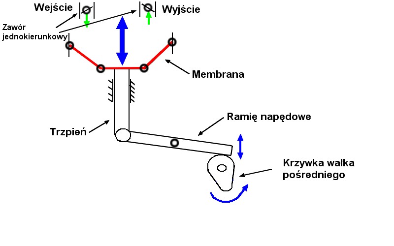

ciekawa rada, a jak mu zdechnie pod supermarketem to co na parkingu będzie demontował pompę paliwa :lalala: porusza sobie i zamontuje, ostrzegam brudna robota bo i paliwo wycieknie przy demontażu i trochę oleju z komory korbowej i starej pompy, wiem coś o tym bo zmieniałem, a i demontaż paskudny bo trzeba sięgać na spód silnika prawie :D
Maciek1991, Poza tym jak mechaniczna pompa paliwa z T/T może się zaciąć? Wiesz jak jest zbudowana? ;D Gdyby trzpień z membraną jakoś się zablokował (co jest mało możliwe) to wałek pośredni załamał by lub wykrzywił ramie napędowe pompy, a ta definitywnie by już nie działała. Nie obrażaj się broń Boże tylko to się kupy nie trzyma ;D

Mam nadzieje że ten schemat wyjaśnia dlaczego pompa nie może się zatrzymać. Słabym ogniwem jest membrana i to ona możne ulec uszkodzeniu (wtedy zacznie paliwo wyciekać spod pompy). Chyba nie muszę dodawać co by oznaczało zatrzymanie się wałka pośredniego :lalala:

nie no, pompa mechaniczna jest nie do zajechania :D jak juz cos sie z nia dzieje nie tak, to puszcza bokiem benę albo olej :D

Może się w rękach blokowała? W aucie raczej nie, wałek pośredni bardzo dużą siłę wytwarza.
