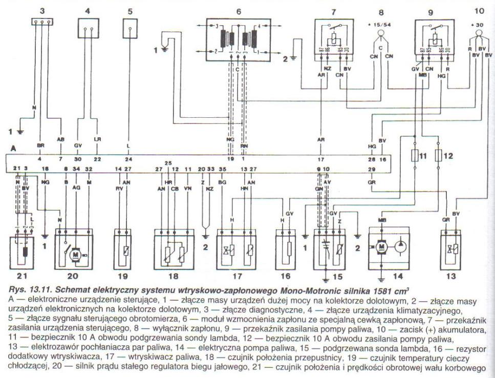

Z tego co się orientuję to były takie wersje Mono-Motronic i w miejscu rozdzielacza była przykręcona cewka cztero-biegunowa (tak jak ją nazwałeś) ale ta wersja nie posiadała Digiplex-a.Jej rolę przejęła centralka od wtrysku,która w tej wersji została przeniesiona z nad nóg pasażera pod maskę nad lewe koło (stojąc przodem do silnika).
A tu masz mały schemacik.

Kolega dobrze pisze. Tam gdzie jest cewka i nie ma rozdzielacza zapłonu nie ma modułu zapłonowego digiplex 2. Zapłonem steruje komputer wtrysku i w tym przypadku jest to mono-motronic system wtryskowo-zapłonowy. Ot to tyle.
