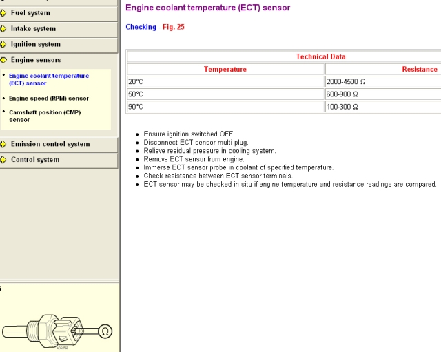

kamyk0077, piszesz że wymieniałeś sondę pół roku temu.Ja kupiłem 23 stycznia też tego roku a oddałem ją tydzień temu do sklepu bo stanęła na 0.4V i ani drgnęła.Auto tak osłabło że po przełączeniu na gaz szedł jak strzała ;D .Odpiąłem ją i autko zaczęło śmigać normalne.Możesz na próbę ją odpiąć i zobaczyć czy jest jakaś różnica.Dobrze by też było jak byś zmierzył czujnik temperatury silnika w kolektorze ssącym.Jest to czujnik podpięty pod kompa i na jego podstawie komp dobiera ilość paliwa.

ZielonyTBG, a odnośnie czujnika w kolektorze to znasz może jego parametry ? jaką opornością powinien mieć przy jakiej temp. bo też chciałem to sobie sprawdzić ?

Leśniczy :arrow:
Wysłany: 22-08-2009, 10:21
ZielonyTBG, chodzi o ten niebieski czujnik?
Wysłany: 22-08-2009, 10:39
ZielonyTBG, ale to jest specyfikacja tego niebieskiego w silniku a mi chodzi o czujnik wkręcony w kolektor dolotowy
Wysłany: 22-08-2009, 11:19
Leśniczy, przecież ten niebieski jest właśnie w kolektorze ssącym? To o co chodzi?
Posty: 2214
Wysłany: 22-08-2009, 12:16
Panowie chodzi o czujnik temperatury silnika z niebieską wtyczką który wkręcony jest w kolektor ssący i podpięty jest pod kompa.Silniki 1.4 i 1.6 OHC.
