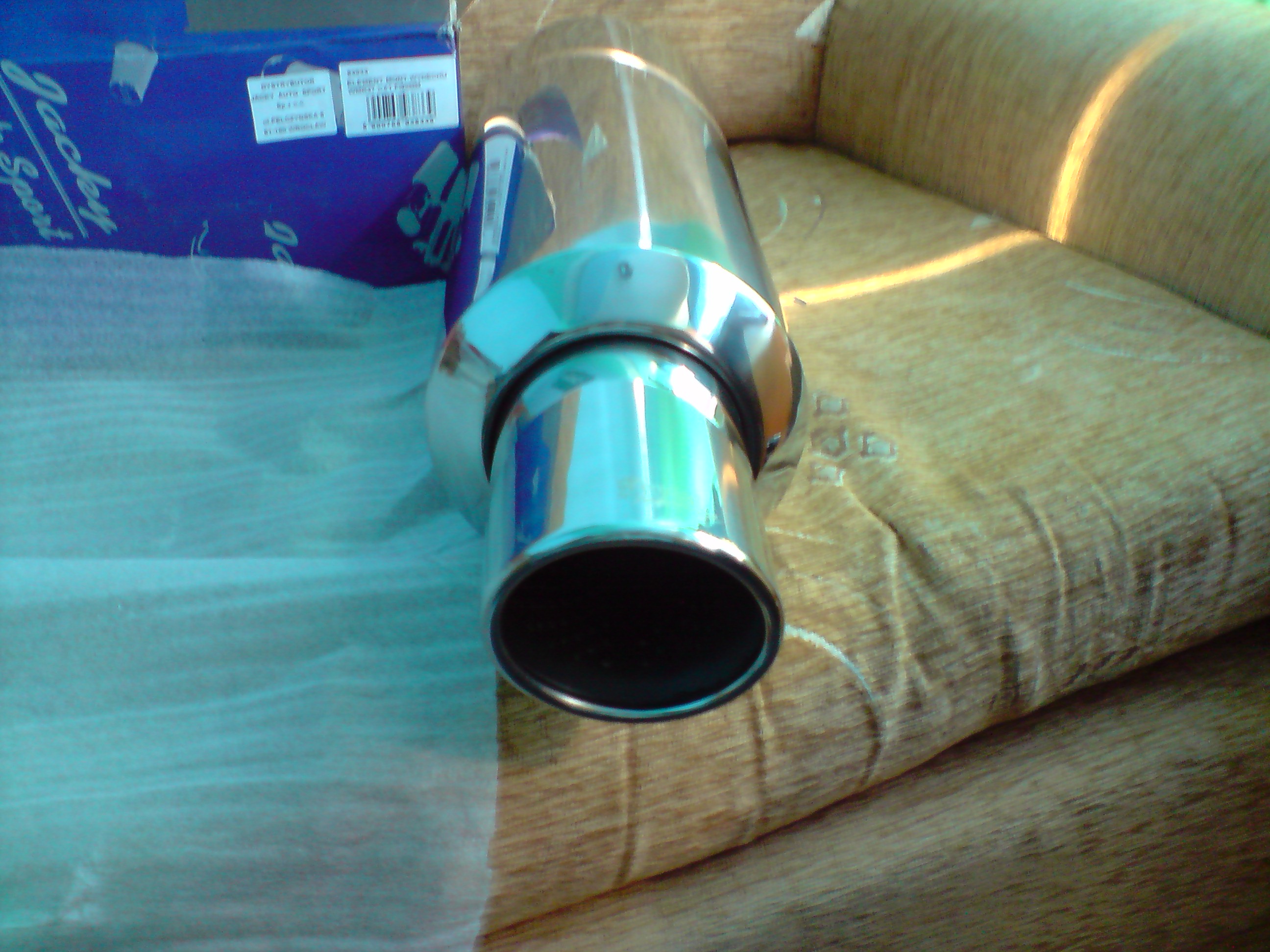

Witam wszystkich!
Chciałbym wymienić cały układ wydechowy w moim autku! Najprawdopodobniej mam padniętą sondę lambda. Nie mam katalizatora. Kolektor 4-2-1, potem łącze elastyczne, brak tłumika środkowego i obecny tłumik końcowy:)
Jak to wszystko powinno wyglądać?
Chciałbym wiedzieć o każdej potrzebnej uszczelce!
Gdzie powinna znajdować się sonda lambda?
Czy zamiast tłumika środkowego, może być po prostu rura?
Mój pomysł:
kolektor i rury 4-2-1 ZOSTAJĄ STARE DO PRZECZYSZCZENIA
łącze elastyczne NOWE
sonda [ http://www.allegro.pl/ite...6_2_0_nowa.html
strumienica http://www.allegro.pl/ite...ing_gratis.html
prosta rura połączona z tłumikiem końcowym http://www.allegro.pl/ite...aran_apexi.html
Proszę o pomoc!

Dlaczego ciągnikiem? Słyszałem ten wydech i wraz z silencerem naprawde przyjemnie mruczy. Ale nie chodzi głównie o końcówkę wydechu, tylko o to, czy taka kombinacja jak napisałem wchodzi w grę...
tasiorM
Wysłany: 30-10-2009, 08:38
tasiorM, zestaw ok, ale w trasie będzie cie strasznie męczył... O sondzie poczytaj na forum, słyszałem że te nie oryginalne lubią się sypać niedługo po wymianie....
** Dodano: 30-10-2009, 08:39 **
Jak już chcesz na poważnie cały układ to lepiej zainwestuj w porządny tłumik zamiast prostej rury....

O.K. Dzięki za komentarze. Może i macie rację z tym końcowym...
Co więc proponujecie?
Kolektor -
łącze elastyczne -
strumienica -
tłumik końcowy
czy też takie coś, zamiast strumienicy środkowy? http://www.allegro.pl/ite...tipo_gwara.html
Gdzie powinienem kupić sondę?
Takie coś jest złe? http://www.allegro.pl/ite..._uno_sklep.html
tasiorM
Wysłany: 31-10-2009, 09:56
zamiast strumienicy to powinien być katalizator :D
zamiast wydawać 80zł na absolutnie nic nie dającą strumienice lepiej wspawać rurę
