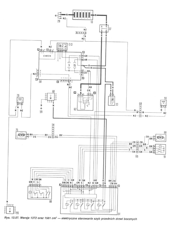

no wiec mam taki oto problem po zmianie licznika przestały działać elektryczne szyby z obu stron. wątpię żeby miało to jakiś związek z licznikami prędzej jak działałem z kostkami coś rozłączyłem tylko nie wiem co? objawy są takie ze po wciśnięciu którego kolwiek przycisku od szyb słychać przekaźnik ale silnik nie reaguje. po kablu doszedłem do układu sterowania w którym najprawdopodobniej są przekaźniki bo je stamtąd słychać ale nie widać żeby tam było coś rozłączone. nie widzialem tam dalej po kablach zadnych wtyczek a niemozliwe zeby mi szyby poprzymarzaly bo auto od 3 dni stoi w ogrzewanym garazu.
jeśli ma ktoś może schemat jak to tam jest podłączone i gdzie prosił bym o wklejenie lub podanie linka

strugar, najprawdopodobniej ci przekaznik sie uszkodził

znalazłem taki schemat ale nie mam do niego opisu i ciekawi mnie co to jest za urządzenie pod numerami 80 54 i 69 i gdzie ich szukać 54 i 69 to najprawdopodobniej jakieś złącza ale gdzie one mogą być?czy chodzi o te przy przełącznikach w drzwiach?

strugar, 80 to chyba modół, sterownik 54 łacznik kostka 69 tez chyba łacznik kostka mozliwe ze napewo nie od właczników bo tam idie 7 kabli
