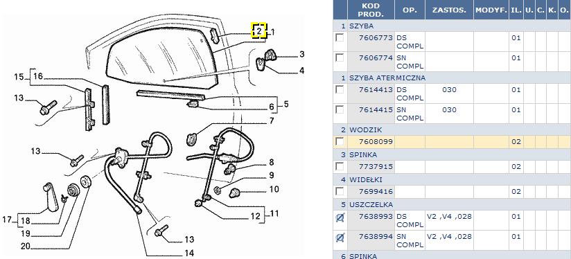

WojTass, teraz masz centralkę z układem przeciążeniowym i dla tego szyba co kawałek staje.
Widać że szyba przesuwa się zbyt ciasno.Możesz mieć coś nie tak z prowadnicami szyby albo blokuje się taki mały plastik,który trzyma szybę aby się nie kosiła.Znajduje się on na wyższym rogu szyby i włożony jest w mały otwór w szybie.Oczywiście normalnie go nie widać bo jest schowany w prowadnicy.Mi się kiedyś urwał i szyba prawie całkiem się obróciła na tym kołku na dole.Koszt w ASO to 9zł i z tego co koleś mówił to pasuje też w uno.
Załączam fotkę z tym dzinksem.

ZielonyTBG, w uno jest inny.takie same jak w tipo są w cromie temprze delcie dedrze punto i alfie 145/6 i brawulcu :)
WojTass, Najprawdopodobniej masz rozwaloną tą prowadnicę.Jakbyś nie mógł jej dostać to daj na PW dane do wysyłki to wyślę ci.Mam takie na sklepie.

ktora prowadnice????
wiki1982
Pomógł: 17 razy
Posty: 853
Wysłany: 23-11-2009, 11:35
WojTass, to jest ta część którą ZielonyTBG, przedstawił na rysunku z nr 2

ten maly pier...lnik ??? jak wyciagalem szybe to byl przymocowany dobrze i dodatkowo wnetrze prowadnicy nasmarowalem wazelina techniczna za duzo to nie pomoglo wogole zglupialem moze cos tam jest skrzywione?? blacha ta wewnatrz drzwi juz nie mam pomysłow zadnych

a te plastikowe prowadnice patrzyłe ś czy nie ś apołamane lub przekrzywione bądź źle przymocowane ?

te dwie co sa w srodku w drzwiach???
tylko je przesmarowalem wygladaly na dobre nie wiem i tak musze to rozebrac jeszcze raz bo spadł mi dinks od wewnetrznej klamki ehhh :/ to sie przyjze wszystkiemu raz jeszcze
