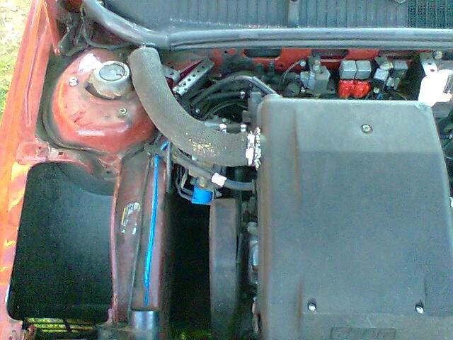

czy ta rurka od filtru powietrza moze tak byc ulozona .. czy jak podlacze ja do wlotu powietrza to bedzie chlodzic lepiej silnik?

cezar60, no ja na twoim miejscu bym ją podłączył do wlotu, napewno bedzie chłodniejsze powietrze brac ;)
Wysłany: 25-08-2008, 20:16
cezar60, poza tym może ci łapać wodę z szyby którą nie zatrzyma uszczelka

cezar60, nie obracaj, to celowo ustawione zostało przez gazownika, widzę że auto ma LPG, jak skierujesz wlot tej rury do przodu będzie Ci gasł po wysprzęgleniu.

GrzesiekK. napisał/a:
I tu sie mylisz, ja tak mam i nic mi nie gasnie, a LPG juz troche mam ;)
Wysłany: 25-08-2008, 21:42
cezar60, jeśli chodziłeś na fizykę to powinieneś pamiętać taka zależność:
1. im zimniejsze powietrze tym więcej zawiera tlenu
2. im więcej tlenu tym dokładniejsze spalanie
kieruj tą rurę na wlot, tak aby łapała, jak najzimniejsze powietrze, jeśli masz lpg i wynikną z tego jakieś problemy (gaśnięcie itp.) to trzeba będzie gaz podregulować
masz seryjny filtr więc nie będzie to miało dużego wplywu na chłodzenie silnika (ale zawsze jakiś), ja np. mam stożek i widzę że wyraźnie dłużej się silnik nagrzewa, a i w trasie nie stoi na 90 tylko bliżej 80
