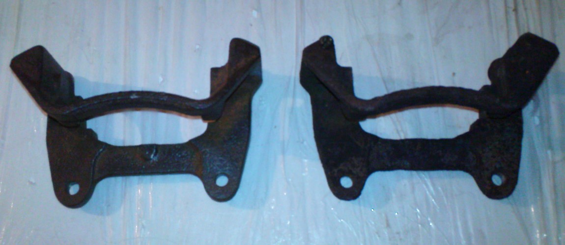

kamyk0077, chcesz mieć mocniejszy układ hamulcowy? Ja właśnie przerabiam swój kupiłem zaciski od 1.8 16V na tarczę wentylowaną 257mm ponoć rozstaw otworów jest taki sam (z to samo z 2.0 8V), do tego wyleci korektor siły hamowania żeby tył hamował proporcjonalnie mocniej. Do układu trafią tarcze prawdopodobnie ATE nawiercane (w miarę przystępna cena) zobaczymy jak budżet na to pozwoli, jak nie to nie modyfikowany Lukas + klocki bo ma dobry stosunek ceny do jakości. Na razie odnowiłem jedno jarzmo, reszta czeka aż znajdę czas, kupiłem nowe prowadnice, specjalny smar, zestaw nowych uszczelek dla tłoczka i prowadnic, nowe odpowietrzniki z gumkami.
Czyszczenie to piekielna robota :D
Najpierw szczotkowanie Potem usuwanie rdzy
I tak nie robiłem to ręcznie tylko elektronarzędziami a zajęło mi w cholerę czasu.
