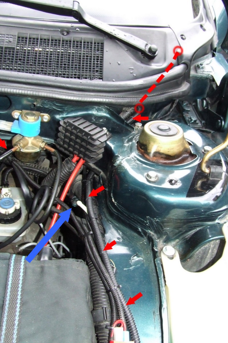

luki21, nie koniecznie, ja mam tak jak voots, z tym że u mnie biały kończy się w okolicy grodzi silnika i prawego nadkola patrząc od strony silnika, tam poprzez zaworek zwrotny biały przewód łączy się z czarnym, pompkę mam dwubiegunową na przód idzie osobny przewód na tył osobny. Polecam po prostu iść za kablami z pompki, zaraz poszukam jakiegoś sensownego zdjęcia, może mam na nim gdzie jest u mnie ten przewodzik.
** Dodano: 05-09-2008, 10:26 **
Dobra tu jest zdjątko:
sprawa wygląda tak czerwonymi strzałkami się nie sugeruj (zdjęcie było robione innym celu) interesuje ci niebieska ona pokazuje zaworek zwrotny i przejście białego kabla w czarny. Choć co ciekawe, właśnie tamtędy, jak w górnej cześć pokazuje czerwona lina przerywana w podszybiu biegnie właśnie cześć przewodu do spryskiwacza czarna.

Dzięki JAM_BELFEGOR. Zaraz poszukam tego zaworka. Może u mnie się skrył pod tym kawałkiem blachy i stąd problem z namierzeniem połączenia.

Powracając do tematu... Czy ten zaworek w tym miejscu jest na standardowym wyposażeniu? Znalazłem miejsce w którym są połączone wężyki, ale po zaworku ani śladu.
