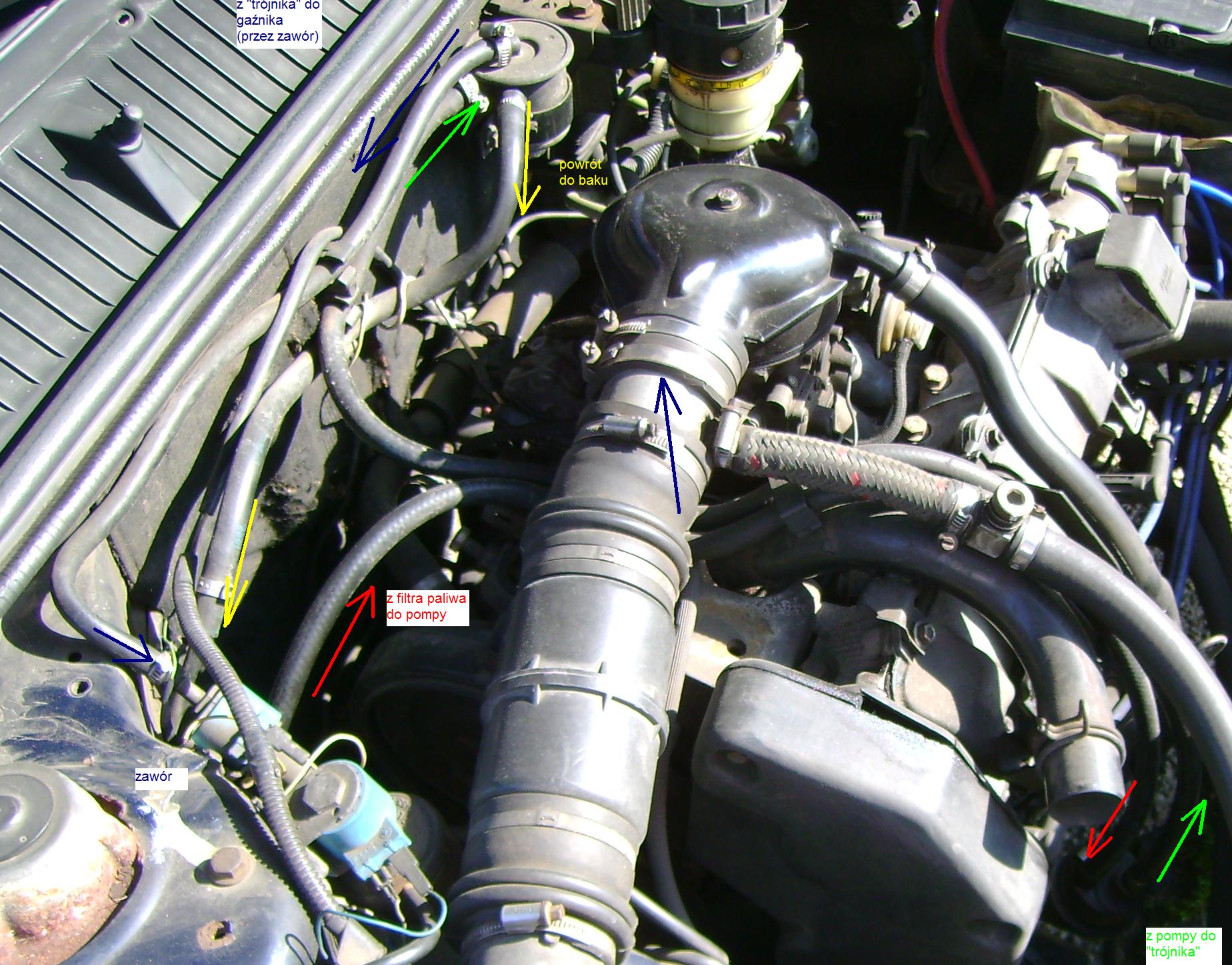

U mnie podlaczenia przewodow w ukladzie zasilania wyglada nastepujaco:
Dodam tylko, ze w czasie przelewania nadmiar paliwa wydobywa sie w niewielkich ilosciach z okolic niebieskiego zaworka. Czy ten zawor powinien byc calkowicie otwarty (pokretlo calkowicie wykrecone) czy tez lekko przydlawiony (lekko wkrecony)?
Przy okazji: co to takiego ten "trojnik"? Rozumiem, ze pelni role przelewu i umozliwia powrot nadmiaru paliwa do baku, ale czy to moglo sie zatkac? czy to jest rozbieralne? nie znalazlem tego elementu w schemacie zasilania w ksiazce. Czy moze zostalo to zamontowane w czasie instalacji gazu?
Wysłany: 05-04-2009, 22:49
snajper555, ten "trójnik" jak go nazwałeś to układ wyrównawczy paliwa, jest to fabryczna część nic dodatkowego. Służy do odprowadzania nadmiaru benzyny z powrotem do baku (gdy zamknie się zawór przelewowy w komorze pływakowej gaźnika lub gdy jeździsz na gazie). Nie jest to bodajże cześć rozbieralna i raczej mało prawdopodobne by się zatkał, gdyż jest za filtrem paliwa a ten z kolei wychwytuje nawet najmniejsze drobinki. Jeśli ci cieknie koło niebieskiego elektrozaworu to nie dobrze. Możesz trochę przyciąć przewód i głębiej go naciągnąć oraz mocno ścisnąć opaską, nie może się z niego lać benzyna.

a czy podlaczenie do tego trojnika u mnie jest OK? nie wiem czy np. nie mialoby znaczenia gdyby zamienic miejscami 2 z nich? ma ktos wyciag z ksiazki? u mnie ten problem istnieje wlasciwie od momentu zakupu, wiec moze juz wczesniej cos bylo zle podlaczone? Moze ktos moglby wkleic zdjecie od siebie lub potwierdzic, ze u niego jest identycznie podlaczone albo inaczej?
Wysłany: 05-04-2009, 23:13
snajper555, Dobrze jest podłączone.
** Dodano: 06-04-2009, 00:21 **
snajper555, Ten trzpień w elektrozaworze ma być wykręcony (oczywiście tak żeby się trzymał a nie wypadł :D ). Jeśli z jakiś powodów padnie ci zasilanie, centralka itp. i zawór się nie będzie chciał otworzyć to to właśnie służy do ręcznego otwarcia przepływu benzyny, wtedy to wkręcasz do oporu.
