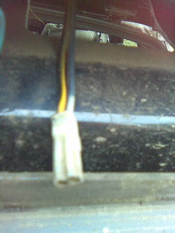

Witam,
Mam pytanie, do czego są te 2 przewody które wychodzą mi z tylnej klapy?
sterowanie centralnym??

tak
Wysłany: 27-10-2009, 17:16
DARREK napisał/a:
Tak jest to sterowanie centralnym zamkiem od klapy bagaznika ;)

no dobra, a jak to podłączyć teraz do alarmu? tzn.. gdzie znajde podłączenie do centralki?

DARREK, jak nie wiesz gdzie to najprawdopodobniej niemasz siłownika od klapy, a jesli masz to powinien byc gdzies obok zamka taki podłuzny z gniazdem pasującym do tej wtyczki. Ja w poprzednim Tipo miałem tak jak ty, ze miałem instalacje, ale nie miałem tego siłownika (niewiem czemu) wystarczyło dokupic siłownik i zamek (poprzedni nie pasował) i podłączyc ;)

egon., to to wiem, bo siłownik leży w piwnicy.. ale chodzi mi o to gdzie go machnąć przy skrzynce.. bo nie mam oryginalnego sterowania z pilota i nie wiem gdzie szukać podłączenia "wyzwalania" zamka.. Chodzi mi o przewody wewnątrz samochodu, bo w klapie to wiadome, że siłownik się podłącza. Jak go qpiłem to nie miałem ani siłownika, ani tylnej wycieraczki, ani nawet plastikowej osłony...

DARREK, a sprawdzałes czy masz w tej wtyczce impuls elektryczny przy otwieraniu/zamykaniu auta :?: Wogóle rozumiem, ze masz centralny zamek :?: Jesli tak to na 90% ten kabel jest juz podłączony ;)

powinien byc jak masz fabryczny centralny, a jak nie to masz pociagnieta instalacje. do centralnego

jutro obadam czy pojawia sie sygnał podczas uzbrajania / rozbrajania zamkow.. i dam znac :)

Panowie, instalacja jest na pewno podłączona do całości jeśli chodzi o instalację centralnego zamka - kable są położone i podpięte do skrzynki bezpieczników itd - zakładałem 2 razy centralny do Tipo i wystarczyło tylko zamontować siłowniki, wymienić zamki i od razu działało bez prowadzenia przewodów. Kolega DARREK, pyta natomiast o podłączenie systemu do alarmu. Rozumiem że masz w samochodzie alarm, tylko niefabryczny, więc sugerowałbym podjechać do stacji zajmującej się alarmami i myślę, że całkiem niedrogo skonfigurują Ci to wszystko

no tak, chodzi mi o to żeby machnąc tylną klapę pod drugi kanał z alarmu, bo jeżeli impuls będzie sie pojawiał podczas rozbrajania alarmu, to otworzy mi bagażnik, niepotrzebnie, bo będę musiał go za każdym razem zamykać.. mam alarm niefabryczny, centralny fabryczny, nie wiem jak to było rozwiązane, ponieważ nie mam tylnej osłony która mieści się na klapie... siłownik wyciągnełem z innego tipacza, mój to nawet nie miał tylnej wycieraczki.. :roll: ale już nie wnikałem dlaczego...

DARREK, ale jeżeli rozbrajasz alarm to drzwi Ci się otwierają? Więc jeżeli masz podłączone te seryjne kable idące do bagażnika tak jak meter30 pisze to bagażnik będzie się otwierał razem z drzwiami.

no własnie w dzień sprawdzę, czy podczas rozbrajania alarmu (drzwi sie otwieraja i zamykaja) to czy pojawi się impuls w wiązce, jeżeli tak, to oznacza, że podczas rozbrojenia alarmu, siłownik otwierający bagażnik by mi go otwierał, i za każdym razem musiałbym go zamykać, bo jeździłbym z otwartym, a jeżeli nie pojawi się impuls w wiązce, to pozostanie pytanie, gdzie zlokalizować drugi koniec tej wiązki...

DARREK napisał/a:
pewnie tam, gdzie powinien być sterownik od centrala.
DARREK napisał/a:
ale siłownik tylko odryglowuje zamek, a nie otwiera klapę. W seryjnych zamkach centralnych w Tipo to norma, że jak centrala otworzysz to i drzwi i bagażnik. Poza tym zamek w bagażniku ma 3 pozycje:
1: otwieranie i zamykanie z centralem (czyli na gdy masz otwarte drzwi to wciskasz zamek do środka i otwierasz klapę).
2: zamknięty, czyli możesz sobie centralem pstrykać ile wlezie i bagażnika nie otworzysz
3. otwarty z kluczykiem w zamku. Wykonujesz niepełny obrót kluczem do oporu w prawo i wtedy wciskasz zamek do środka razem z kluczykiem i otwierasz klapę, lub wciskasz zamek i przekręcasz klucz w którąś z podanych wcześniej pozycji celem jego wyjęcia.
