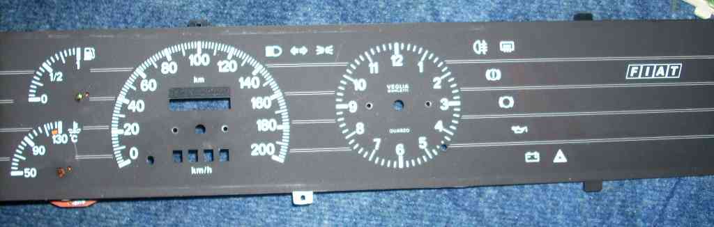

słuchajcie, mam pewien problem. mam zapasowe zegary do swojej tempry i chciałem je rozmontować, ale nie wiem jak? rozkręciłem już wszystkie śrubki, ale tarcze nadal się trzymają. nie chcą odejść w miejscu gdzie jest prędkościomierz, temperatura silnika i wskaźnik poziomu paliwa. zegary są bez obrotomierza. doradźcie w którym miejscu trzeba je rozkręcić jeszcze by to wszystko dało się rozłożyć.

A odkręciłeś te dwie śrubki, które są "pod" wskazówką od prędkościomierza?

wszystko już odkręciłem. z wierzchu nie ma żadnej śrubki.

demontowałem tego typu w drobny mak paliwo i temp odkręca się od spodu po 3 śruby , prędkościomierz od przodu są 2 śrubki przy wskazówce
a jeżeli chodzi o oddzielenie samych tarcz od białego pudła to są 2 śruby w miejscu mocowania linki prędkościomierza dość spore z gumowymi podkładkami

wyjaśniło się. mam takie zegary
trzeba było jak
stasu napisał/a:
nie więcęj nie potrzeba odkręcać. wypchnąć lekko od spodu śruby paliwa i temperatury i wyjdzie.
