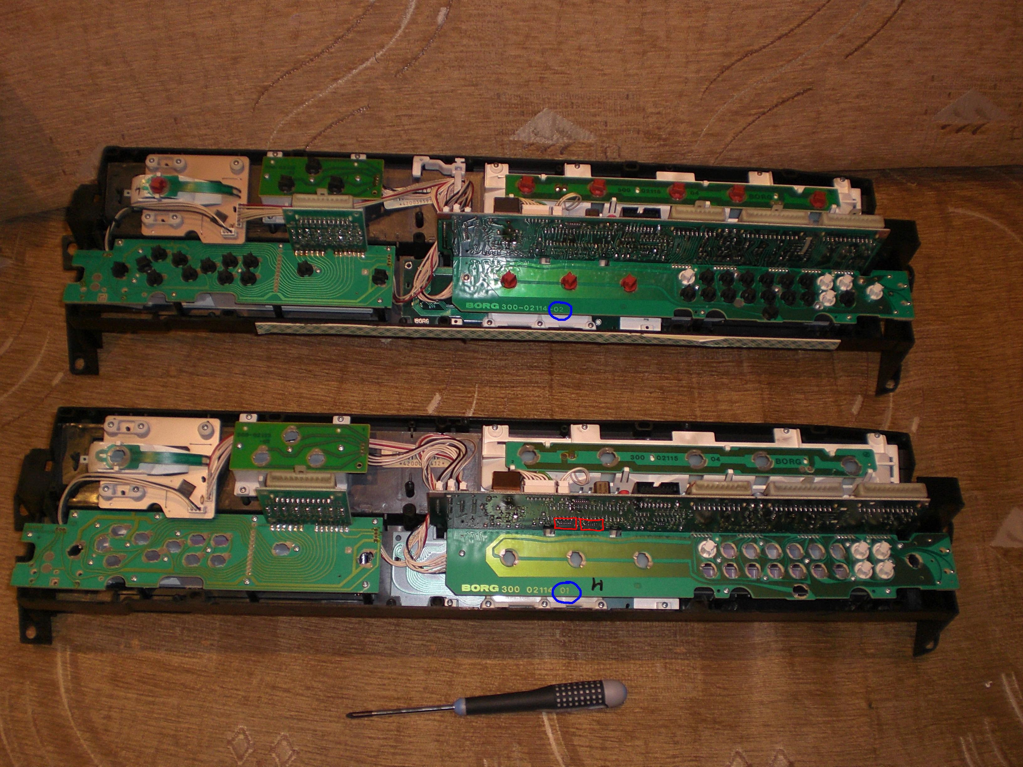

miałem takie deski dwie i obie rozbierałem, wersja deski jest zapisana w środku na płytce PCB
(zaznaczyłem na niebiesko )
obie deski po wciśnięciu magicznej kombinacji pokazywały 01....
więc trudno dokładnie stwierdzić coto oznacza. były teorię, że ta wersja oznacza przy jakim przebiegu deska się resetuje ( a właściwie czy wyświetlacz jest w stanie wyświetlić z przodu inną liczbę niż "1"
jedyne co moge potwierdzić to że deska z oznaczeniem na PCB 01 potrafi wyświetlić z przodu tylko cyfrę "1" i zeruje się po przebiegu 199 999km
ta z 02 na PCB nie wiem .... w sumie to nawet nie wiadomo czy ta wersja deski ma cokolwiek wspólnego z przebiegiem
