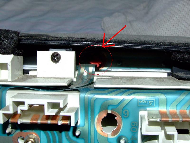

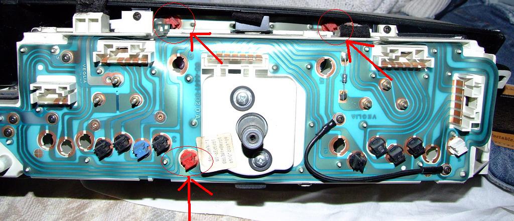

Jeżeli nie świecą za pierwszym razem. Zdemontuj deskę. Uważaj tylko na prędkościomierz, z niego zdejmij linkę, bo reszta przewodów jest dosyć długa i spokojnie je wypniesz.
Jak już to zrobisz, to u góry cyferblatów zobaszycz 3 "koszyczki" z żarówkami.
Obróć o pewien kąt i wyjmij. Wymień żarówki. Weź papier ścierny i lekko przeczyść styki w koszyczku jak i od strony cyferblatu (ścieżki).
Następna żarówka jest na dole - koszyczek chyba w kolorze czerwonym. Ta żarówka podświetla od "tyłu" licznik km.
Przy okazji też wymień sobie żarówkę od podświetlania zegarka cyfrowego. Niestety tam koszyczek jest dosyć "głęboko" i musisz trochę się pomęczyć. Ja to wyjmowałem takimi dłuższymi małymi obcęgami.

za podświetlenie od płynu chłodniczego odpowiada chyba żarówka górna, nie ma oddzielnej do płynu żarówki tak mi się wydaję.
Wysłany: 09-09-2007, 17:35
Tak jak kolega pisze, u góry w takim trudno dostępnym miejscu są dwie żarówki, one podświetlają zegary od góry.
U te 3 żarówki odpowiadają za podświetlenie zegarków, deska zwykła bez obrotka.
U Ciebie padła prawdopodobnie ta żarówka.
