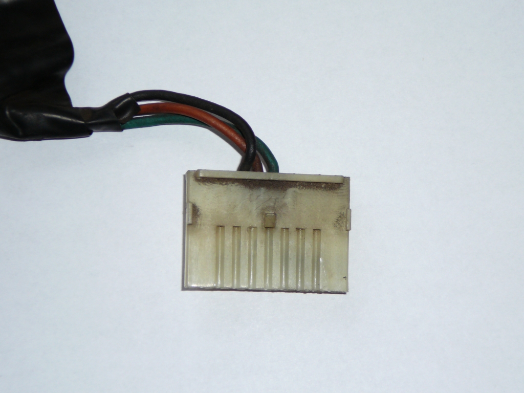

naciskałem i nic diody sprawne napięcie na zasilanie pamięci troszkę wydaje mi się za niskie 3.84 V takie też na LCD idzie nie za mało na procka nie wiem bo jeszcze nie znalazłem zasilania gdzie ma wpięte
** Dodano: 25-11-2007, 20:38 **
oto fotki
** Dodano: 25-11-2007, 20:40 **
a dodam że dochodzi taki pisk z okolic kwarcu może on padł ale nawet nie ma na nim podanej wartości

masa to trzecia wtyczka dokladnie tak jak na focie i czarny kabel
