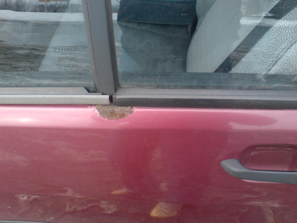

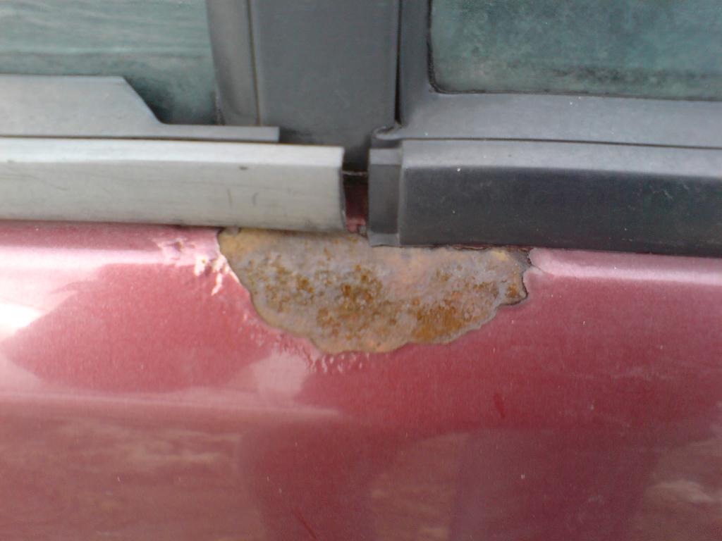

Chcialbym Was zapytać o opinię.
1. Ruda na drzwiach- szukać drzwi w tym samym kolorze czy oddawać na papranie do lakiernika( powiedział ze przez rok nie powinna wyjsc na nowo chociaż miejsce paskudne)

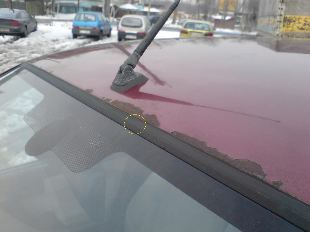

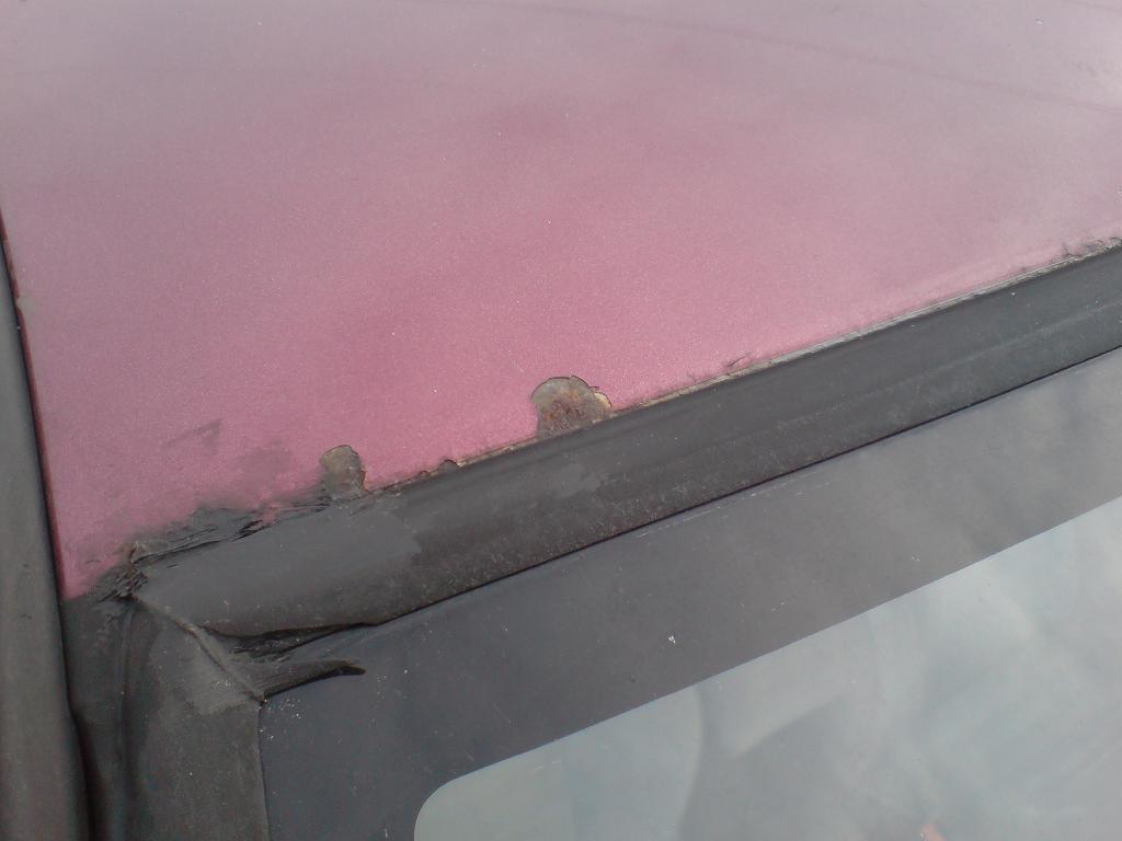

2. Ruda nadszybia- lakiernik chce wyciąć delikatnie uszczelkę i zapaprać j.w. Tyle, ze ta uszczelka (zaznaczona na żółto) jest podobno wyjmowana więc po co on chce ją wycinać? :roll:
Aha czy ta uszczelka w jakims stopniu trzyma szybę czy pelni tylko funkcję zasłonięcia kleju do szyby?

solidboy napisał/a:
nie, ojciec ostatnio jak kupił temperówkę to musiał przednią szybę wymienić bo była pęknięta, ta uszczelka chroni przed wpływaniem wody szyba jest przyklejona na klej więc żeby to dobrze zrobić trzeba chyba wyciąć szybę z kleju żeby był dostęp i zrobić od podstaw bo tak to głupiego robota, co do drzwi to ja bym to zrobił po swojemu a nie oddawał do blacharza, powyciągaj wszystkie ramki, gumy itd tak żebyś miał dostęp do drzwi i oczyść wszystko bardzo dokładnie, a potem ewentualnie połóż na to podkład w sprayu albo jakiegoś hamerite a na główne malowanie oddaj do lakiernika :0 tak bym to zrobił ja i tak zrobię bo zaczyna mi tipola ruda wcinać
pozdrawiam
Wysłany: 25-02-2009, 16:23
solidboy, co do drzwi to nie wiem czy nie wyniesie Cie taniej wymiana drzwi - tylko dochodzi kwestia dostanie drzwi w danym kolorze.
Wysłany: 25-02-2009, 19:54
solidboy, nie widzę sensu oddawać to do lakiernika, czy wymieniać części. Szkoda siana na takie zabiegi. Najtaniej wyjdzie Cię, jak kupisz sobie środek przeciwrdzewny CORTANIN i w jakimś studio lakierów zamówisz puszkę lakieru w sprayu o kolorze nadwozia (sprawdź kod lakieru na klapie bagażnika). To najtańsza opcja i dająca niezły efekt.
Cortaninem zabezpieczysz miejsca rdzy a potem to sikniesz lakierem i po kłopocie :D Sam to stosowałem w poldku i śladów pawie nie było widać po zabiegu.
