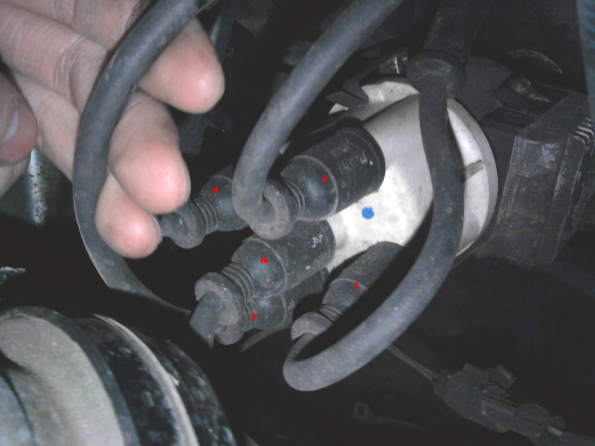

2) czy macie jakieś fotki jak to podłączyć -jak wy macie podłączone który kabel gdzie (wiem że ustawia się koło zamachowe na jakiś punkt i wtedy pali pierwszy cylinder ale nie chce misię w to bawić
Nie ma problemu z fotkami, kiedy chcesz moge Ci zrobic tylko konkretnie w jakim położeniu ma być silnik ?

położenie silnika nie ma znaczena interesuje mnie tylko jak są podłączone kable od kopułki do świec żeby było widać skąd wychodzi i do której świecy jest podłączony i w którym miejscu jest pompka na aparacie dzięki bo jak podłączyłem tak jak na kopułce pisało to nie chciał zapalić może to od mrozu zreszsztą jak dzisiaj nie zapali to go szarpne i wtedy musi zapalić chociaż zawsze ma opory jak jest zimno

No dobra to porobie Ci zdięcia, po pracy prześle.

Wysłany: 26-01-2010, 20:23
No zapomniało mi się troche, za chwilke je wrzuce bo juz ide do samochodu je zrobić. Pozdrawiam.
@edit@
Poszło na maila

jeszcze razdzieki dzięki dziś juz dam sobie spokój ale jutro tez jest dzień i moze jutro odpali bo i palec wymieniłem na nowy
** Dodano: 27-01-2010, 20:11 **
podłączyłem ale nie chciał zagadać więc wziołem holownik
i odpalił ale jakoś głupio chodził tak jakby na któryś cylinder nie palił po krótkiej chwili zamieniłem 1 na 4 a 2 na 3 i chodził normalnie zobaczymy czy te wymianki coś pomogłu na odpalanie jutro też jest mróz
