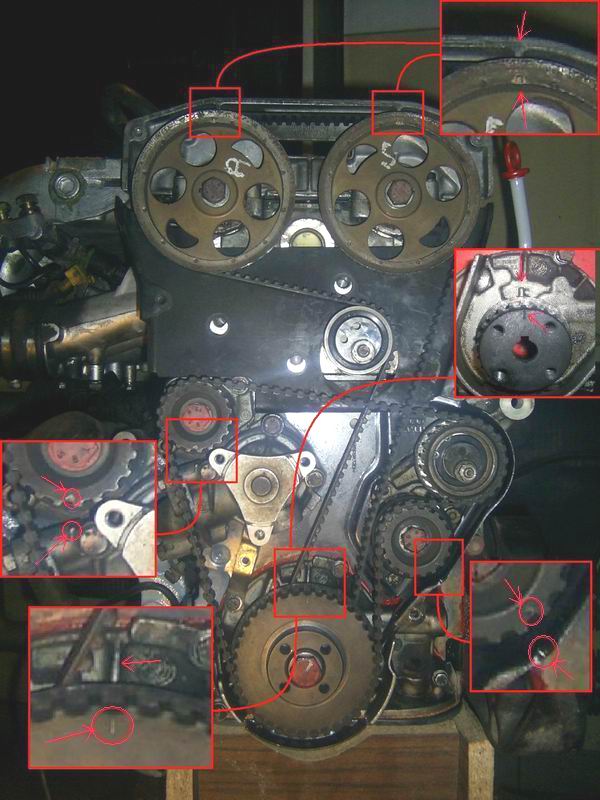

potrzebuję zdjęcie kółek rozrządu, schemat. Coś co pozwoli zobaczyć jak wyglądają kółka w 2.0 8v

Jeśli to Ci rownież może pomóc to tu widac dokaldnie kólka i kliny od wałków:

Dzięki :)
