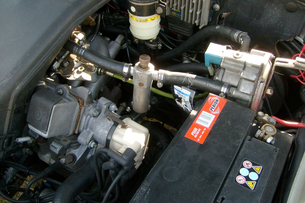

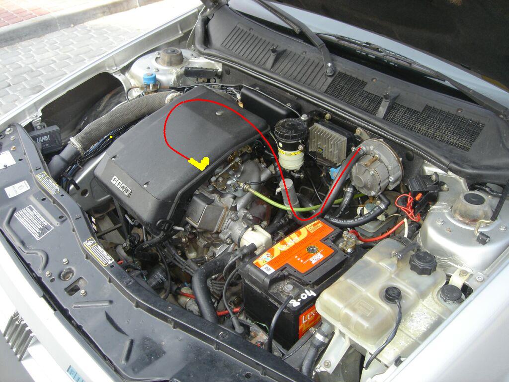

Jak ja kupiłem autko to parownik był zamontowany na grodzi tuż nad pompą hamulcową.Instalacja gazowa młoda już nie była,więc i membrany były już delikatnie "skostniałe" ;D więc sposób montażu mi nie przeszkadzał.Jedynie przewód doprowadzający gaz do wtrysku był założony hmmm-nawet nie wiem jak to nazwać.Zaznaczyłem go na zdjęciu czerwoną linią.Zamiast odwrócić króciec w mikserze w stronę reduktora,to fachowcy (Włosi) puścili 1.5m przewodu dookoła wtrysku. :sciana: :sciana:
Po regeneracji parownika membrany były już bardzo czułe na przeciążenia,więc musiałem zmienić położenie reduktora,ponieważ przy ruszaniu membrana przymykała mi dopływ gazu.
Po przełożeniu problem znikł a i przewód doprowadzający gaz został skrócony do jakichś 50cm.Dodam że nie mam żadnych problemów z zapowietrzaniem lub zamarzaniem parownika.
Tak to wyglądało zaraz po zakupie furki......
.....a tak to wygląda teraz.
Wysłany: 20-05-2008, 16:42
mój wygląda prawie tak samo jak na drugiej fotce, w tą tylko różnicą, że na przewodzie zamiast tej banieczki metalowej (cokolwiek to jest) mam silniczek krokowy gazu (chyba), a może to jakiś elektrozawór :P
Posty: 2215
Wysłany: 20-05-2008, 18:48
yoyo ta druga fotka jest aktualna,a instalacja jest dość stara.Ta banieczka to właśnie jest silniczek krokowy,taki jak u Ciebie tylko w starej wersji.
Wysłany: 20-05-2008, 18:56
ZielonyTBG, skoro tak twierdzisz :)
w końcu mamy prawie takie same wersje autka :)
