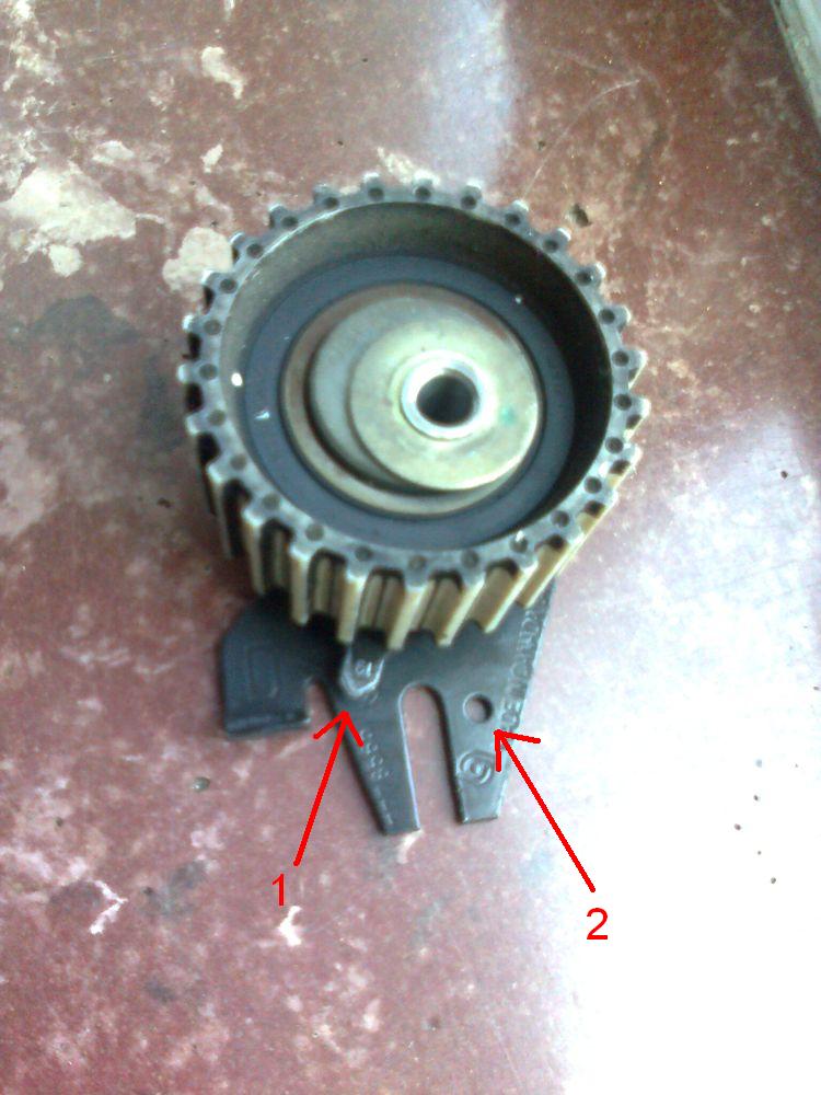

tak a pro po w jaki sposób napinacie pasek rozrządu - na oko? Zabieram się za wymianę samodzielnie i nie wiem do jai=kiego stopnia go naciągnąć. Macie jakieś wskazówki? :)

Jak szwagier wymieniał rozrząd w 156 JTD to pokazywał mi jak ustawić napinacz - jest w nim taka dziurka (na fotce nr 2), trzeba ten dzyndzel od naciągania (na fotce nr 1) naciągnąć tak, aby pokrywał się z ową dziurką, albo nawet trochę ją wyprzedzał, bo po paru godzinach pracy rozrząd się spasuje i elementy się pokryją.
Na zdjęciu napinacz z bravy 1.9 TD 75, sam wymieniałem rozrząd - to nic trudnego, trzeba pamiętać o tym aby ustawić silnik w pozycji rozprężonej i wszystko dobrze oznaczyć, najlepiej w kilku miejscach. Jeśli źle założysz pasek to znaki Ci się od razu nie zgrają, bo odstępy między ząbkami to około 6-7mm, czyli różnicę widać na pierwszy rzut oka. Muszę jeszcze zajrzeć tam i rolkę wymienić, bo moja stara śruba od rolki nie pasowała i dopiero teraz kupiłem nową w ASO, a rozrząd złożyłem na starej rolce ;)
