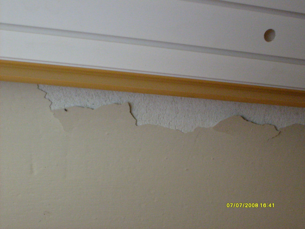

ściągałem stary karnisz i nie pomyślałem, żeby go odciąć od starej powłoki malarskiej - efekt na zdjęciu
co robić? drapać cały sufit i robić gładź? czy może oderwać to co wisi i przygipsować ten kawałek ?

to co widać na zdjęciu rozumie że to jest sufit ,więc tak jeżeli tak odchodzi a nie chcesz kłaść gładzi odetnij to nożem do tapet zagruntuj uni gruntem nałóż w to miejsce gips szpachlowy wyczyść papierem ściernym zagruntuj jeszcze raz cały sufit poczekaj 24 godziny i maluj .

Co do pierwszego pytania to są takie specjalne tasny ok 10cm i ja bym taką tasme ozdobną zastosował.

Z sufitem zrobiłem tak jak dorzadził jeryk3, zagruntowane, a teraz sobie gips schnie, nie wiem czy dobrze zrobiłem, ale zaszpachlowałem to takim gęściejszym roztworem - okaże się przy szlifowaniu
