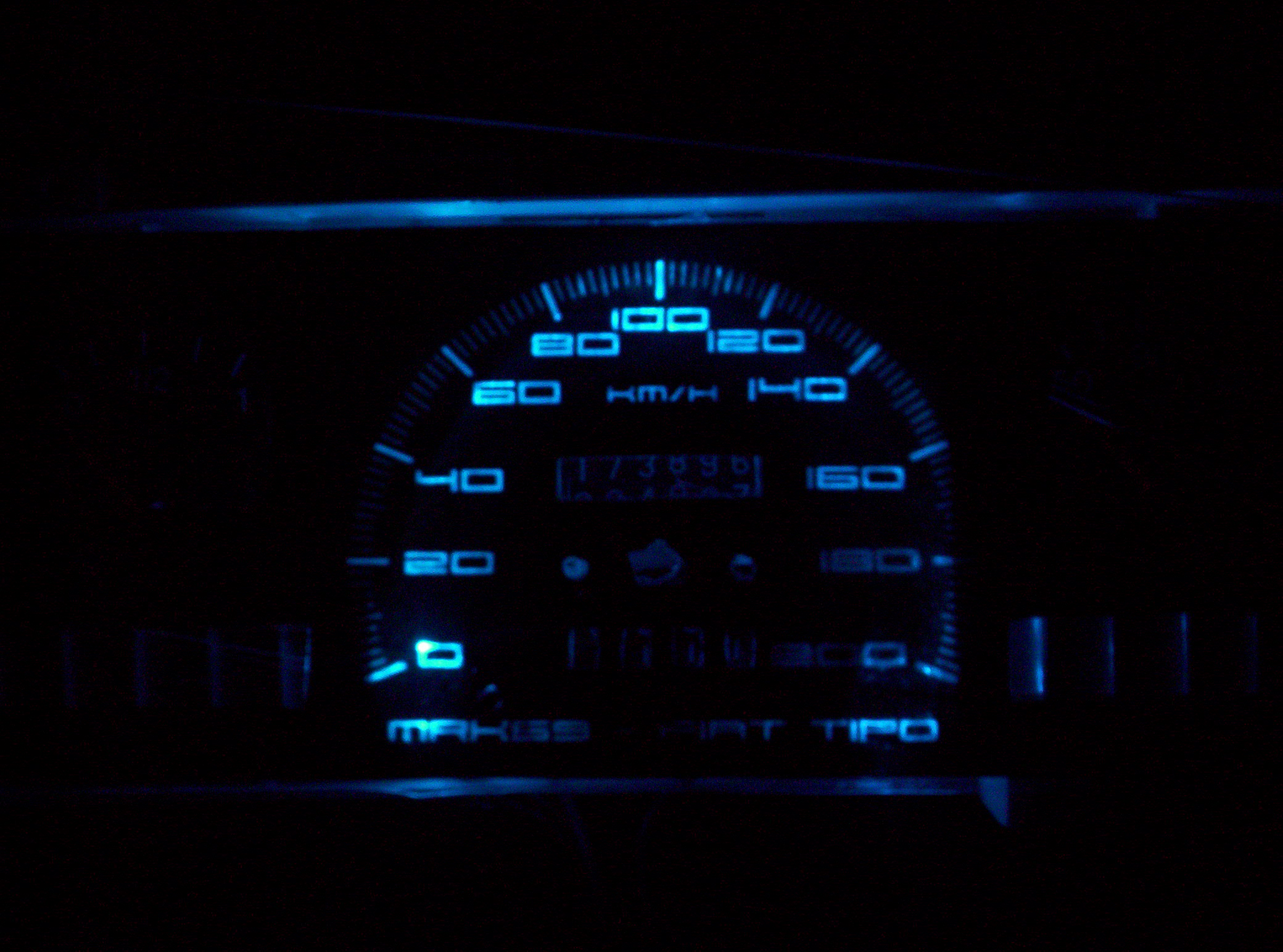

No i dzieje się :) mam trochę wolnego więc kombinuję podświetlanie od spodu. Na razie nic nie mówię o szczegółach, żeby nie zapeszyć (tylko w sekrecie napiszę, że nie są to tylko diody), ale jak skończę to pewnie i zrobię tutoriala. Do zabawy używam licznika bez obrotka, bo nie chce mi się wymontowywać z auta (trochę zimno). Do niczego mi ten licznik nie posłuży, ale będzie modelem testowym i próbnym, by potem zrobić przekładkę oświetlenia do moich zegarów.
180 - 200 jest ciemne bo źle nałożyłem folię.

Jak to wykonałeś? Druk na folii i pewnie kilka warstw tak?
Ja mam takie gotowe, naklejone na plexi z nawierconymi wszystkimi otworami tak jak w oryginale.
Problemem jest tylko równomierne podświetlenie, próbowałem już ze wszystkim, diody, żaróweczki i nic z tego.
Podświetlone jest ale brzydko to wygląda. Rozmawiałem z facetem z firmy Moman(tarcze indiglo), powiedział że bez problemu zrobi zegary do tipo ale koszt całkowity razem z inverterem to 219zł, troche za dużo.
Powodzenia!!

Też gadałem z Moman i mnie to trochę odstraszyło. Z tą pleksą to też tak mam chociaż nie mam całych tarcz nadrukowanych :)

A jaki masz pomysł na podświetlanie? Ja myśle nad wstawieniem armii diód z zeszlifowanymi łebkami, w miare to rozprasza światło ale najlepsze nie jest i niewszędzie można równo je powstawiac. Wieczorem wrzuce kilka zdjęc jak u mnie to wygląda.

Z całą armią diod już kombinowałem, ale wyszło jak przez okno, bo w przezroczystych miejscach za bardzo było je widać, a poza tym tak jak piszesz nie wszędzie się je da wsadzić. Ja i tak muszę powywalać niektóre elementy szkieletu zegarów, żeby wstawić oświetlenie.

Też sie bawiłem z diodami ale wyszło średnio... więc wyleciały ;p czekam na efekty pracy :) kolegi
P.S: ja chciałem sobie zrobić taki zakres od 0 do mniej więcej 80 niebieski potem przechodzi między 80 a 120 w czerwony (mieszają sie kolory i wychodzi fiolet w środku) od 120 czerwony. Niestety bez przeróbek konkretnych zegarów nic nie widać, wiec na razie odpuściłem.
