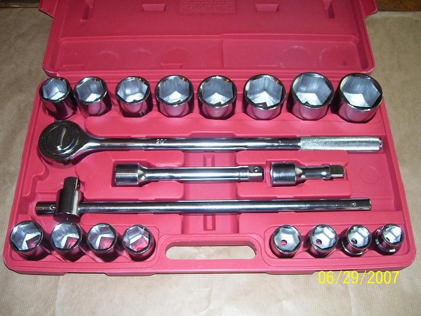

Po pierwsze musisz mieć duży klucz nasadowy, z dobrym uchwytem, najlepiej jeszcze wziąść dobrą rurę do przedłużenia.
Coś jak ten, na dole powyżej nasadek.

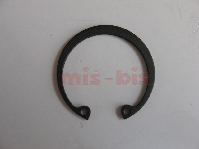

Przegub jest zabezpieczony przed cofnieciem się taką zawleczką.
Wygląda ona tak

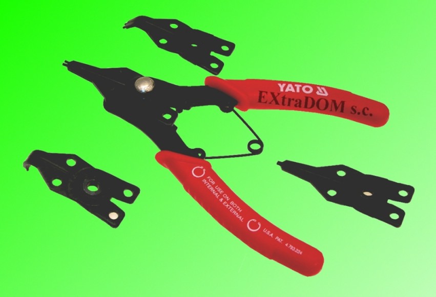

Trzeba użyć szczypiec do ściągania pierścieni - segerów, coś jak to
Akurat tutaj jest foto z kilkoma nasadkami, ta górna nasadka jest ok.
Są też szczypce bez nasadek - cały odlew.
Zasadzia działania jest odwrotna do kombinerek, jak ściskasz to rozwierają się "ramiona".
