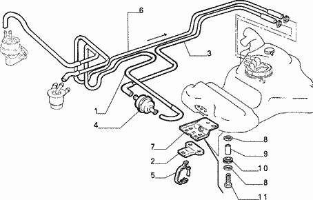

bedziesz mial przy baku filterek, mniej wiecej bedzie wygladalo to tak:
Nr. 4

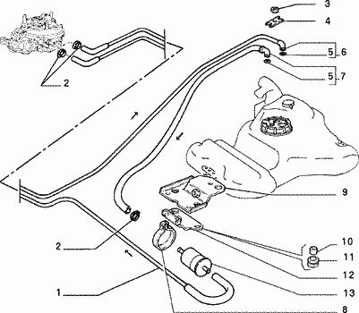

lub
Nr. 13
Wysłany: 21-05-2007, 20:23
tempra 1.6 gaźnika -mam - idź np za przewodem od pompy, pompa mechaniczna jest z przodu na boku silnika, wchodzą do niej dwa czarne gumowe węże (we i wy);
filtr masz patrząc od przodu na auto pod maskę z lewej strony, jak się już 'kończy' maska, w głębi, ale niżej... ot białoprzezroczysta (jak świeży ;D ) plastikowa beczułka...
