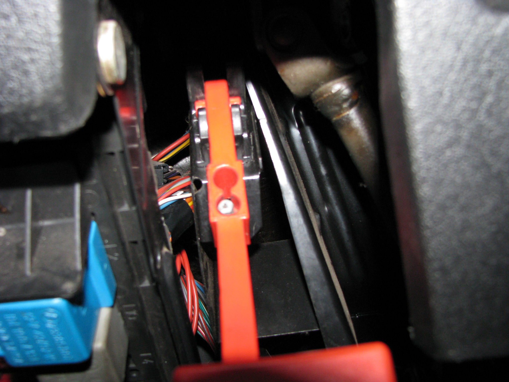

Od nowości (czytaj od zakupu) urwana (?) jest dźwignia do otwierania maski, to znaczy swobodnie wisi na lince. Chciałbym ją normalnie zamontować, tylko nie mogę znaleźć żadnego mocowania. Dlatego prosiłbym kogoś o fotkę mocowań i sposobu umocowania. Z góry dziekuje

fotki nie mam ale tam jest to mocowane na taki jakby zatrzask ostatnio jak mi wypdalo to z godzine sie nad tym meczylem :sciana:

dzwigienka po bokach ma wypustki, je się wtyka w takie haczyki tam pod kolumną. Montaż jest banalny, ale rozwiązanie mocno nie trafione. Zamontujesz i będzie spokój do pierwszego otwarcia maski,bo znowu spadnie. U mnie tak jest.

Raku, o wypustkach wiem, widziałem je i domyśliłem się do czego służą, o ,,haczykach, oczkach, uchwytach'' też wiem, że są, ale ,,mogę znaleźć żadnego mocowania'', czyli nie mogę ich zlokalizować. dlatego proszę, o dokładniejszą informację, a najlepiej zdjęcie.

A może jest za długa linka? Ja tak miałem. Gdy dzwigienka była zaczepiona to luz był tak ok 45 stopni a dopiero poźniej zaczynała linka pracować. Zmiejszyłem luz ( było zimno więc poszedłem na łatwiznę ) i jest już ok. Nic nie wylatuje.

Nie wiem czy będziesz cokolwiek widział na tym zdjęciu ale wstawiam.

jacek0772, dokładnie o to mi chodziło. dzieki
