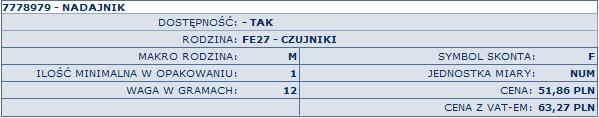

odwiedziłem dziś sklep motoryzacyjny i nie dostane tego wogóle tylko w serwisie teraz pytanie ile zapłacę za to w serwisie

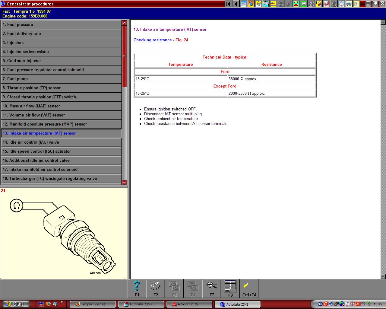

Gdybyś go zmierzył miernikiem,to można by było powiedzieć mniej więcej czy jest dobry.Co prawda nie wiem jaką ma mieć wartość ten czujnik w silniku MPI ale swego czasu miałem uszkodzony ten czujnik u siebie ale w SPI.Po jego wymianie nie odczułem najmniejszej różnicy w zapalaniu czy jeździe moim autem.Może u Ciebie pełni większą rolę.

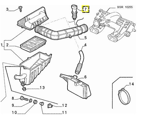

Jak byś mi podesłał na priv numer VIN Twojego auta to może bym go znalazł w E-Perze.
EDIT:Znalazłem coś takiego po numerze Twojego silnika.Możesz zadzwonić do najbliższego serwisu i zapytać o aktualną cenę.
EDIT 2:Jeszcze takie coś znalazłem

Jednak jest to ten czujnik który wkleiłem dwa posty wyżej.Według VIN-u który mi podałeś jest to czujnik o numerze 7778979.Najlepiej zadzwoń do jakiegoś pobliskiego serwisu i zapytaj o dostępność i cenę.
