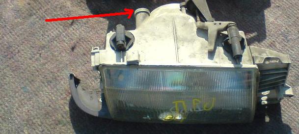

Dzisiaj bez żadnego konkretnego powodu, tak ot po prostu zaczął mi parować klosz od prawego reflektora. Ma ktoś jakiś patent na zlikwidowanie tej ustereczki?

look.toronto, sprawdz na początek czy masz tągume od strony zarówki dobrą (nie popekaną itp ;)
Wysłany: 12-12-2008, 19:31
Sprawdź czy w ogóle ją masz. Guma niby ważna, ale przez 2 lata nie miałem i mi raz zaparował, a auto parkuję pod chmurką. Teraz przy okazji zdobycia gum rozkleiłem lampę w ciepłej wodzie, wyczyściłem w środku i skleiłem silikonem na nowo. Trwało to 2 godziny razem z odkręceniem, a teraz czyściej świeci i już nie zaparuje :)
Wysłany: 12-12-2008, 19:53
Sama guma nic nie pomoże,musisz dobrze osuszyc środek lampy i założyć szczelnie gumową osłonke... O ile dobrze kojarze,lampy maja jakies odpowietrzanie... Nie moga byc szczelnie zamknięte,bo pod wpływem różnic temperatur,głównie zimą beda parować...
Wysłany: 12-12-2008, 23:33
ego, zgadza sie, chodzi o to ze maja byc szczelne na tyle zeby nie dostala sie tam woda/wilgoc. A skoro zaparowala to znaczy ze tam jest

Czyli suszareczka, dobrze wysuszyć założyć gumę i czekać czy będzie dalej parować?

Masz Tipo po lifcie, więc powinieneś mieć u góry lampy takie plastikowe kółeczko....to jest właśnie odpowietrzanie i można je zdjąć (bo jakoś musi ta woda odparować), ale kiedy nie masz wilgoci wewnątrz to to zatykasz.

Zaraz pójdę sprawdzić. czeka mnie 2h jazda więc odetkam ten otworek (jak jest ) to może ciepło żarówki wyeliminuje ta wilgoć.
