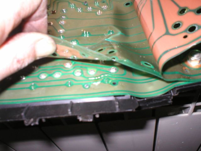

Witam moi mili, cieplo sie zrobilo na dworze wiec zacząlem sie bawic wycieraczkami i są postepny nie dzialala mi tylnia wycieraczka, jak wlączylem spryskiwacze nie wlaczaly sie wycieraczki przednie i nie dzialają mi czasowe z przodu. Są postepy, wiec:
1. tylnią wycieraczke zrobilem wyczyscilem silniczek, zalozylem, przewod z masy byl luzny zrobilem konektor i dziala nawet czasowe.
2. nie wlaczające sie wycieraczki przy spryskiwaczach - byla przepalona sciezka w konsoli bezpiecznikow i teraz dziala.
http://forum.tempra.org/imgshack/_f/f_0001139.jpg
3 jesli chodzi o czasowe ze wiem co jest , mysle ze jest zepsuty przekaznik bądź zepsuta dioda przy silniku wycieraczek przednich albo konektorki są luźne. Jak to zrobie napisze.
Tak wiec moj TIPO znowu bedzie mial sprawne dzialające wycieraczki. Jesli macie jakies pytania pytajnie. Pozdrawiam
