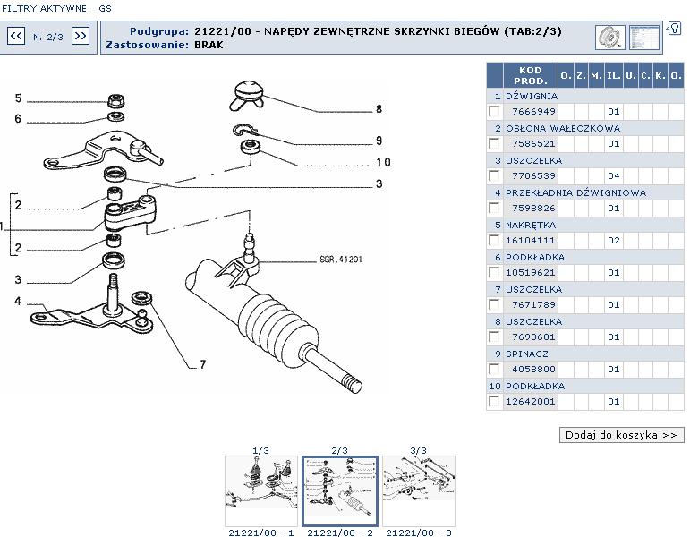

@hipo, napisałeś "pasują idealnie zamiast łożysk igiełkowych do sierżanta i już luzów nie ma" więc zrozumiałem że tulejki za łożysko igiełkowe. To więc jak, gdzie te dwie tuleje nasadzić? A jeżeli igieł już nie ma, to tylko nowy sierżant?
TIPO - AUTO WIECZNIE MŁODE
Wysłany: 12-08-2007, 08:26
Jesli igiełek już nie ma to albo już sie po prostu całe to łożyskowanie sierżanta rozsypało albo ktoś tam już majstrował.
Na obrazku masz element nr2 który się zwie osłona wałeczkowa, zamiast tych elementów powinny Ci wejść tulejki.

Wysłany: 20-08-2007, 17:46
Kupiłem nową dźwignię (nr 1 na rys.) za 80,-zł. Mam mocny luz (około 5-8 mm) na górnym cięgnie razem z przekładnią dźwigniową (górną jest bez numerka), przy sierżancie. Zastanawiam się czy wymiana kupionego elementu w moim przypadku coś pomoże i czy uda mi się wyjąć ją bez zdejmowania maglownicy.

Na rysunku 1/3 jest dźwignia nr 9 , i chyba (nie mam rys. 3/3) do niej jest przymocowane cięgno górne, właśnie ono jest luźne razem z tą dźwignią nr 9. Może element łączący nr 10 jest zużyty (rys.1/3)? Jakoś nie widzę na obrazkach tego wszystkiego razem.
** Dodano: 21-08-2007, 09:04 **
Może ktoś się spotkał z luzem dźwigni nr 9 (rys 1/3). Czy wystarczy wymiana tulejki gumowej nr 10? Sierżant z dwoma cięgnami jest sztywny (brak luzów).
http://www.tempra.org/uploads/lewarek_biegow.jpg
Już znalazłem błąd. Na dźwigni nr 4 jest sworzeń na który przychodzi tulejka gumowa i dźwignia od lewarka, i ten właśnie sworzeń ma okropny luz. Postaram się by mi go pospawali.
