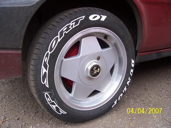

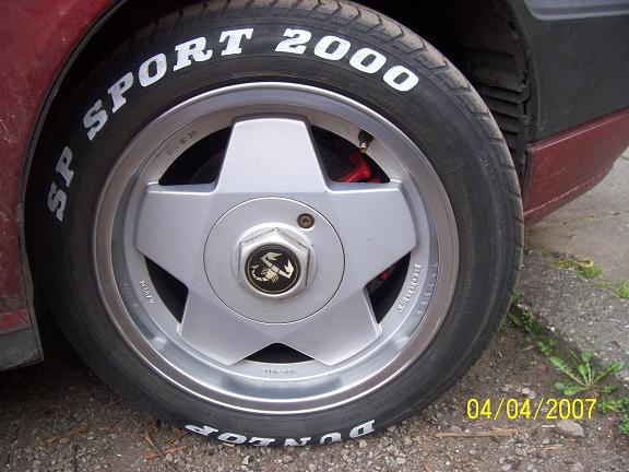

ja malowalem u siebie w sobote zaciski i bebny tyl.. wyczyscilem, odtluscilem i na czerwono majdnalem

opti, coś Ci nadkole nie leży ...

opti, co za frajer Ci kółka wyważał,że wywalił Ci odważniki na alufelgi do felg stalowych,ja bym sie na takie cos nigdy nie zgodził... |

Hipo, tam sie dwoma uchwytami nadkola martiwc
ego, jakbym mial wypasne alu 17tki to bym sie napewno na to tez nie zgodzil.. a ze mam 14tki to nie przywiazywalem na to strasznej wagi.. zreszta i tak chyba te alu zostana na zimowe opony.. zobaczymy co mi sie jeszcze w glowie urodzi

gulczas, malowalem normalnie na aucie, zaciski byly juz wczesniej bardziej starannie odczyszczone przed zakladaniem jak przyjechaly z 1.9td, nie zaslanialem niczym, dwa pedzelki mi wystarczyly i odrobina cierpliwosci w rece |

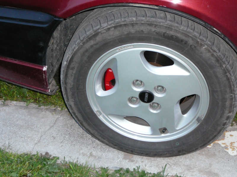

Nom na razie pomalowana jest jedna strona czerwonym hammeraitem - pędzlem. No ale niestety stare zaciski, nie dało się sczyścić na gładko i widać nierówności Tylko gdzieniegdzie gumeczki lekko zaszły lakierem a tak to luzik poniżej fotka dwóch zacisków - na razie telefonem (lipnie robi po ciemku) jutro cyfrówką zrobię jak skończę. |

Całkiem ładnie Ci to wyszło pogratulować efektu, a zaciski nigdy nie są gładkie nawet jak są nowe bo jest to odlew a ten z natury jest porowaty. |

| Dzięki jutro druga strona i ew. poprawie dzisiejszą robotę i zarzucę jak wcześniej wspomniałem zdjęcia z cyfrówki. |

No Hipo twoje widzę ładnie pomalowane podkładzikiem i całe No niestety ja na razie nie chciałem rozbierać zaciskow, ale przy wymianie klocków pomyślę nad tym.
Ogólnie ślicznie i równo rozłożony lakier, teraz czekam na fotki jak będzie w kolorze. |
