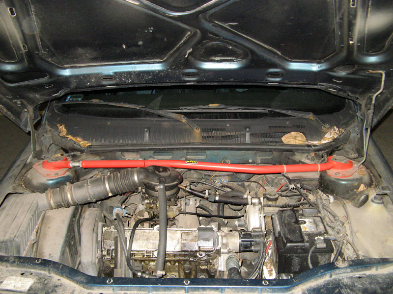

akj3, znalazłem coś takiego http://www.nokaut.pl/ofer...ipo-tempra.html oraz http://www.nokaut.pl/ofer...-fiat-tipo.html tylko mam wątpliwości czy będzie pasowała bo przy jednej wypisane są wszystkie silniczki ale z I.E a ja mam gaźnik a przy drugiej pisze tylko Tipo Tempra może jak ktoś ma jakiś link z czymś co by pasowało do Tipo z silnikiem 1.4 na gaźniku byłbym wdzięczny albo o odpowiedź czy to będzie ok? Tu jest mój silniczek: http://forum.tempra.org/a...b9230951c5b.jpg Jedna będzie zawadzać wydaje mi sie o mocowanie od parownika.
Wysłany: 18-05-2008, 22:10

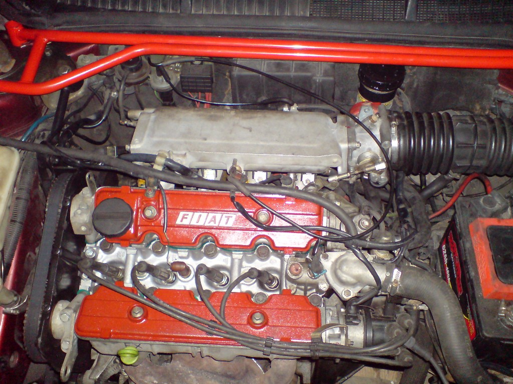

JAM_BELFEGOR miałem taki sam silnik więc kojarzę dobrze co tam pod maską, ogólnie dużo miejsca ale ten sandlter nie podejdzie bo jest to prosta rozpórka a Ty musisz mieć trochę do góry wygiętą. Sparco ma Raku zerknij w temat jego auta. Najbardziej by chyba pasowała rozpórka OMP, romano miał taką w 1.6 ale z tego co wiem też musiał coś przerabiać delikatnie. Np. do mojego 1.9TD żadna z tych rozpórek nie podejdzie bo mam dolot wysoko i zbiorniczek od wspomagania centralnie na środku (w innych jest trochę na boku) chociaż może Sparco by podeszła :|

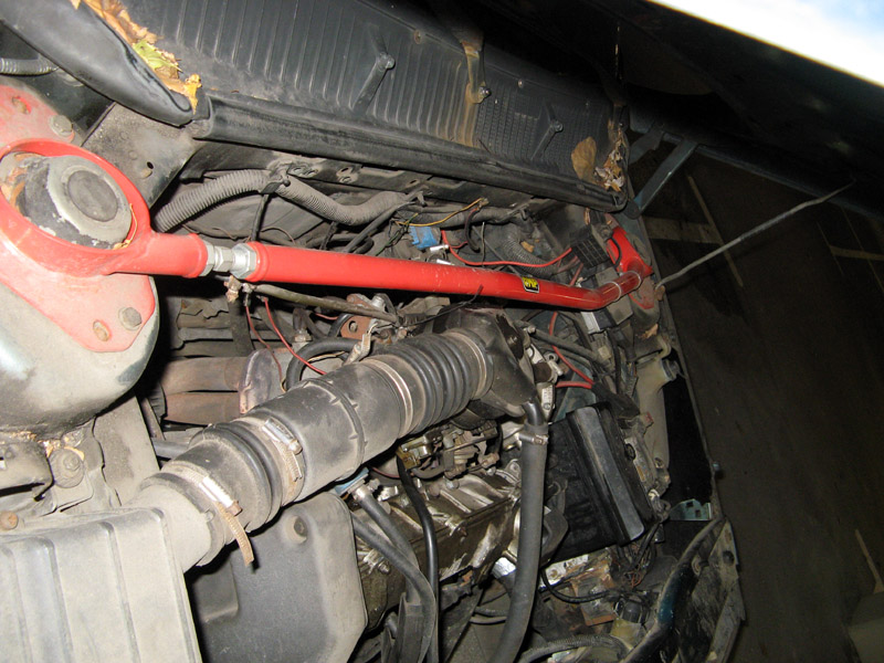

pozwoliłem sobie wrzucić zdjęcia rozpórki romano i Raku mam nadzieję że nie będą mieli nic przeciwko :roll:
Wysłany: 19-05-2008, 08:01
jak śmiałeś ;D :lol:
Rozpórkę od Romana ;D przechwycił chyba Młody w obecnej sytuacji..
Moja siedzi pod maską i ma się bardzo dobrze.
Jak ją kupiłem, byłem mega zadowolony, cieszyłem się jak dziecko, a romano 'zabił mnie' tekstem:
"módl się żebyś miał prostą budę"
:lol:
Na szczęście mam taką, ale..
Proponuję szukać rozpórek ze śrubą rzymską, lub robić na wymiar, jeżeli ktoś nie ma pewności w jakim stanie ma auto.

rozpórka romano (z tego co wiem już zmieniła właściciela)
Wysłany: 19-05-2008, 18:54
Najlepsza była by ta co miał romano ale nie mogę jej znaleźć. Prawie pasuje widzę że romano przyklepał trochę gaźnik i leżała jak ulał
Najlepsza to byłaby dedykowana do gaźnika czyli prosta, ale dostać ją jest prawie niemożliwe, nawet nie ma już jej w katalogach omp.
Ja musiałem pokrywę gaźnika trochę przerobić, cięcie i spawanie załatwiło sprawę, ale też idealnie nie było, czasami dobijało do rozpórki.
