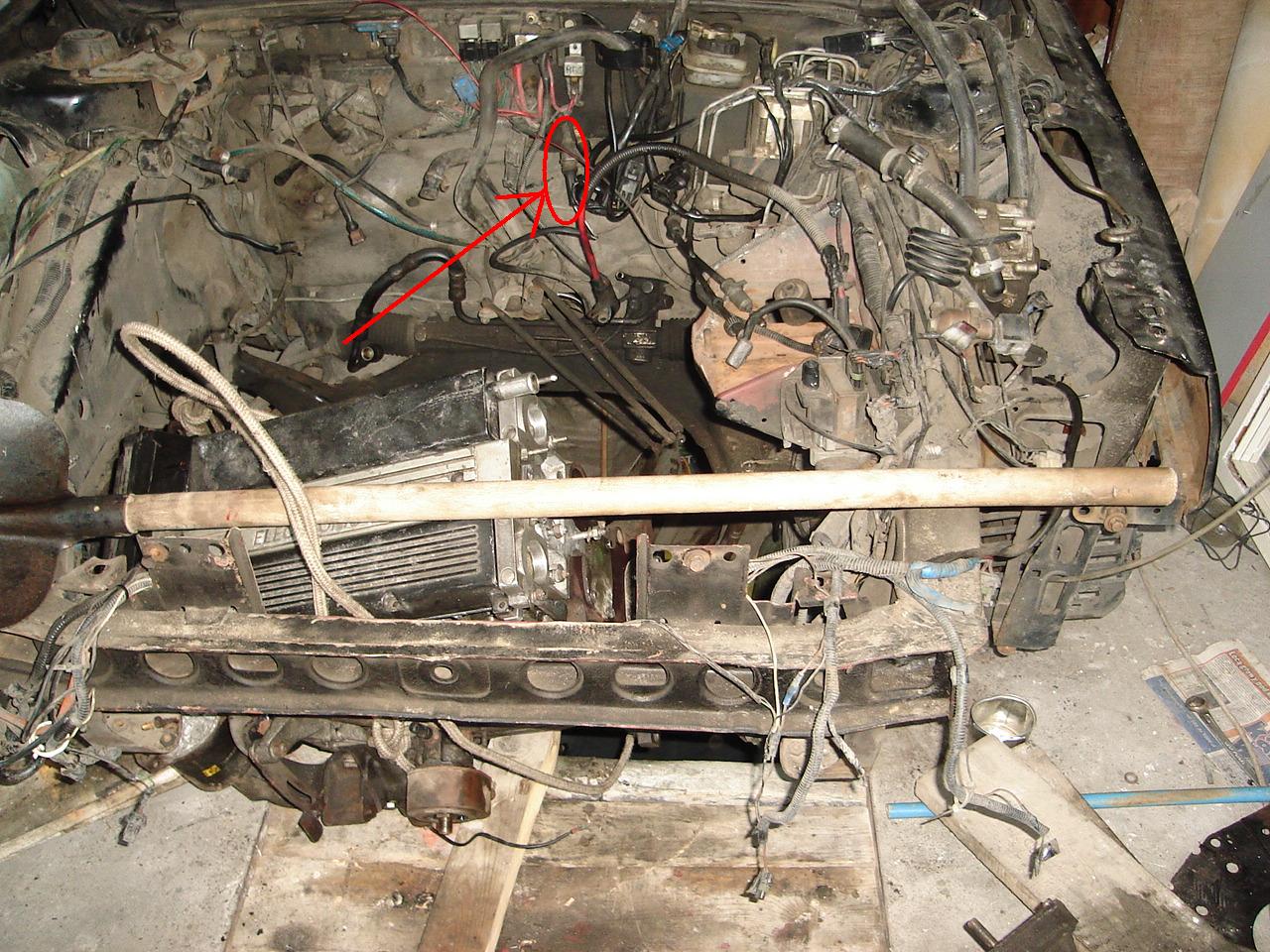

mam pytanie gdzie sie znajduje kostka do podlaczenia sondy ma ktos zdjecia gdzie tego szukac I JAK JA PODLACZYC u mnie jest 3 elektrodowa ale kable sa odciete przy samej sondzie i nic wiecej.moje tipo to skladak kupilem je z wawy bylo w oplakanym stanie normalnie jakis balwan eksploatowal ten samochod jest tyle patentow az szkoda mowic.PROSZE O DOKLADNY OPIS I Z GORY DZIEKI

kostka jest nad pompa od wspomagania,doakładnie to dwie powinny wisieć

Po lewej stronie pod machą zlokalizuj przekaźnik i bezpiecznik od wtrysku i pompy.Tuż obok po prawo są dwie kostki do sądy druga kostka jest od podgrzewania sądy >U mnie są to białe
kable z którymi jest jeden problem jak się je zamieni to wywala bezpiecznik od wtrysku.
Zaraz wyśle foto

Tutaj masz kostkę od sondy.

jeszcze jak mozesz opisz jak sie podlacza ta sonde do kostki jakie kable ida bo ja mam
sonde 3 przewodowa,czy te trzy kable podpina sie do kostki czy tez nie bo znalazlem jakas kostke w tym obszarze ale z niej wychodza dwa przewody bardzo prosze jesli masz zdjecia to wrzuc

Powinieneś mieć dwie kostki pierwsza to jeden kabel (informacje z sądy) nastepna kostka jest na dwa kable umnie są one białe (podgrzewanie sady) jak podłączysz odwrotnie to najprawdopodobnie wywali bezpiecznik.
