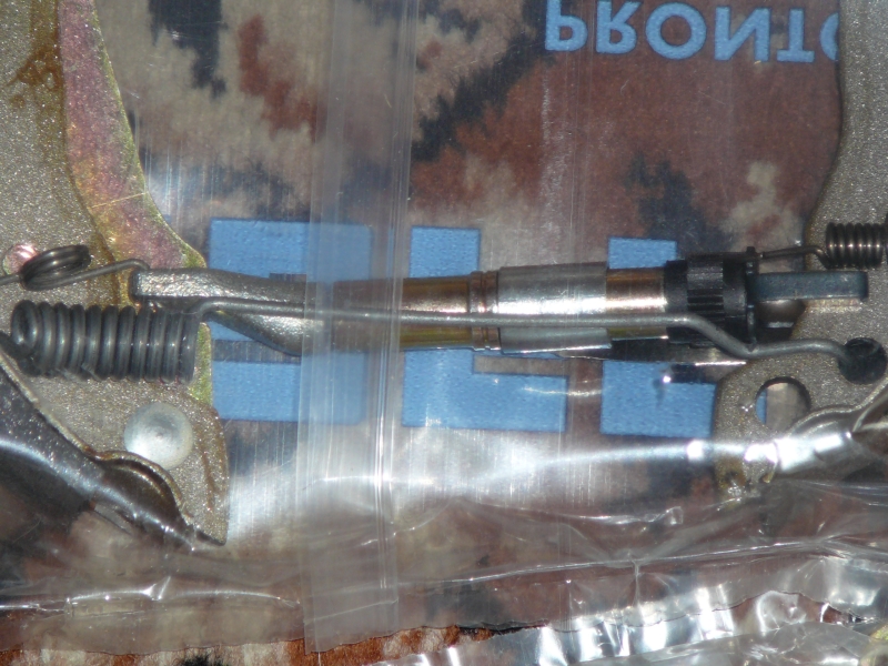

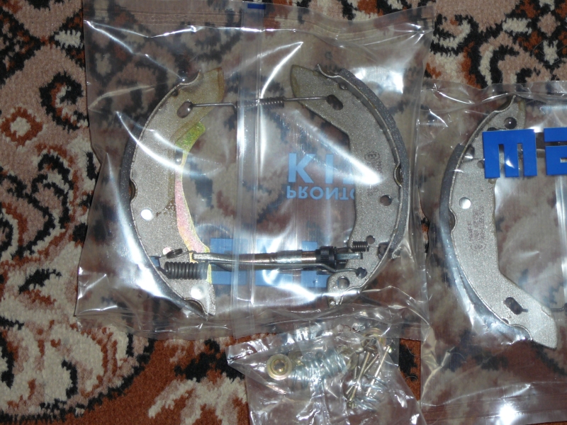

opti, skąd masz takie ładne szczęki? :evil:

dcfan, z hurtowni.. sciagnalem sobie swego czasu caly kpl z samoregulatorami z maff'a zeby sie nie bawic w przekladanie
Wysłany: 03-06-2008, 14:21
Ale widze, że ten samoregulator pokazany na fotce jakiś sprytniejszy jest. Oryginalnie w T/T jest inny.
Opti, a idzie to jeszcze dostać?
Wysłany: 03-06-2008, 14:26
miszko, dokladnie oryginal jest inny.. bardziej powiedzialbym toporny ;)
czy idzie dostac w tej chwili nie wiem, jak ja bralem to mieli 2 sztuki na stanie.. ale sprawdzi sie i Ci napisze
jakie tam masz bebny na tyle standard 186? nie wiem moze zle podaje wymiar ale cos kolo tego bo byly wieksze jeszcze 203mm moze.. kiela cos tego
