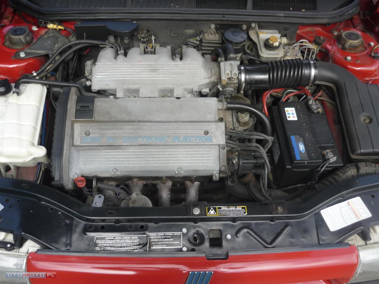

Czy z okolic sosnowca podjął by sie sprawdzenia tego samochodu
http://otomoto.pl/fiat-te...-C19009816.html
Głownie chodzi mi o silnik, jaka jest jego kondycja ogólna, kompresja itd. I czy to jest napewno 16 zaworowy silnik. |

2.0 V8 sprzedawca ma fantazję. 115KM albo 109KM

To nawet nie jest 2,0 8V , tylko 1,8 8V ! Napisałem maila do sprzedającego , a w odpowiedzi dostałem stek bluzgów . Polecam sprzedającego ... |

Dziąbal, same te zdjęcia mnie przerażają, pod maską to już zgroza, a opis usterek nie przedstawia nawet połowy.
naprawdę po takim ogłoszeniu chciałeś jechać oglądać auto ? |

Szkoda nerwów. Tempra widać, już swoje przeżyła. Ten "wlot" zlepiony z taśmy przylepnej pewnie dlatego, że już tyle razy strzałów Tempra zaliczyła od gazu, że nie warto było robić. Odpuść sobie. To auto to już powinno iść na żyletki - niestety |

| Na ten samochod zwróciłem uwage tylko i wyłacznie ze względu na silnik, jego potrzebuje. Ogladałem juz kiedys tipo turbo, w ogloszeniu napisane były takie bajki. Pojechalem na ogledziny, otwieramy maske i mowie do goscia ze to zwykly 2.0 8v. Jego odpowiedz "ale daje kopa niezłego". Nie komentowałem. Stwierdzil ze silnik ma turbo, bo poprzednim wlascicielem był niemiecki policjant. |

ogólnie zdjęcia doskonale oddają stan tego auta szczególnie silnika ... pomijając fakt że jest to 8v i jeszcze prawdopodobnie 1.8 a nie 2.0.
brak akumulatora ( przed zimą pewnie kupił nowy, nie chce oddać nowego więc wsadzi przed sprzedaniem padlinę aby tylko zakręciła ) płyn chłodzący nie był wymieniany 100 lat lub w lato jeździ na kranówce dlatego tyle kamienia i sadzy, oba kielichy gniją i nie długo kolumna MC odpadnie ( prawa juz chyba raz odpadła bo było cos robione ) nie ma osłony na przekaźniki od pompy paliwa, aparat zapłonowy "uszczelniony" nadmiarem czerwonego silikonu. przed autem stoi laweta pewnie właściciela więc jesli po przejechaniu 10km auto umrze to "pan" sprzedawca automatycznie zaproponuje lawetkę
jedyne przeznaczenie tego samochodu to są wspomniane wcześniej żyletki
