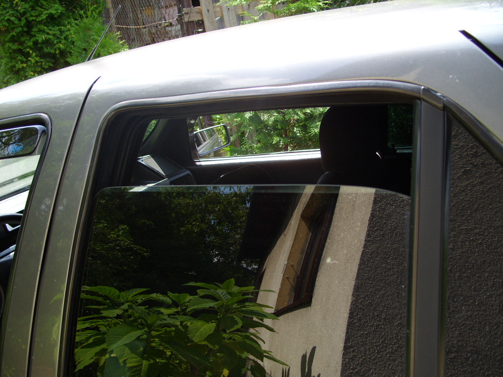

I jeszcze jedna sprawa - wszystkie szyby boczne okleiłem, poprzycinałem brzegi około 4mm od brzegu szyby i... właśnie mocno średnio mi się to podoba - jak mam zamknięte szyby to wygląda super, ale jak otworze, to cały brzeg szyby jest przezroczysty i mnie to strasznie gryzie... Może ma ktoś jakiś pomysł co z tym zrobić??

suchaj jesli masz przyciete to folia ci sie nie podwinie przy zamykaniu a i jak przyciemniles to zostaw zamkniete do konca szyby zseby ta wolia sie ulezala i woda pod nia wyszla od slonca a co do tylniej to u mnie jes super zrobiona troszke trzeba bylo ja podgrzac opalarka zeby ja uformowac a jesli zle wychodzi to musisz ja uformowac an zew stronie szyby i ja wtedy formujesz i musi byc dobrze formowanie odbywa sie za pomoca opalarki z regulowana temp jakies 110 C pozdrawiam

A na końcówki szyb może nakleić jakąś czarną taśmę? Żeby tak się to nie rzucało w oczy?

Przesadziłeś troche z tymi 4mm,ja mam podciete 1mm i jest git. Tylna szybe musisz zrobić z dwóch pasków i wszystko wyjdzie super, łaczenie zrobiłem na pasku od ogrzewania szyby i nie widać tego
Wysłany: 14-07-2007, 10:06
Ja też miałem problem z tylną szybą ale tak jak kolega zrobiłem ją z trzech pasków bo szyba jest okrągła w dwóch płaszczyznach i w jednym kawałku nie ma zbytnio szans tego zrobić. U mnie boczna wygląda tak i mi to w sumie nie przeszkadza, że jest "czysta" na 5mm bo w aucie i tak jest ciemno i zabardzo tego nie widać.

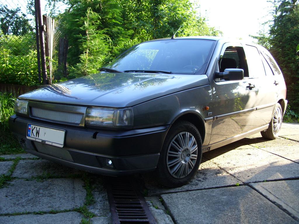

już przyciemnione :D tylną obkleiłem z kumplem z 3 kawałków folii - polecam tą metodę. Tak jak pisałem wcześniej załączam foty.
powoli do przodu... -->
Wysłany: 17-07-2007, 08:41
ściągnij te kołpaki bo sie gryzą z ciemnymi szybami :roll:
Wysłany: 17-07-2007, 08:47
Całkiem nieźle wyszło, brakuje tylko wozikowi jakiś fajnych alu i jużby wygladał naprawde fajnie.

No efekcik nawet spox, dużo pęcherzy? A jaką folią przyciemniałeś? To nie jest ta najciemniejsza?
Wysłany: 17-07-2007, 13:40
kris_ldz, niezle wyszlo.. jeszcze tylko walnac czarna winylowa folie na slupki co by efekt polepszyc i gra.. a no i oczywiscie kolpaxom stanowczo mowie nie :zolta:
kris_ldz
Dołączył: 01 Gru 2006
Posty: 279
Skąd: Warszawa / Łódź
Wysłany: 17-07-2007, 22:51
tipacz96vc napisał/a:
no właśnie udało się zrobić praktycznie bezpęcherzowo :D oczywiście trochę się ich trafiło - na szybie miałem jakieś parchy, które nie chciały za chiny zejść i tam są drobne pęcherzyki, ale trzeba się przyjrzeć, żeby je zobaczyć :D
Najwięcej "trucia się" było przy klejonych - tylna klapa i tylne boczne (te małe) szczególnie w miejscach gdzie jest ta czarna siatka... ale zamalowałem lakierem do włosów i nie jest źle :D
Folia to dokładnie FOLIA - Allegro kolor - czarna (nie super czarna), ale wygląda fajnie :) Myślę że super czarna byłaby za czarna :P Na pewno za czarna na przednie szyby...

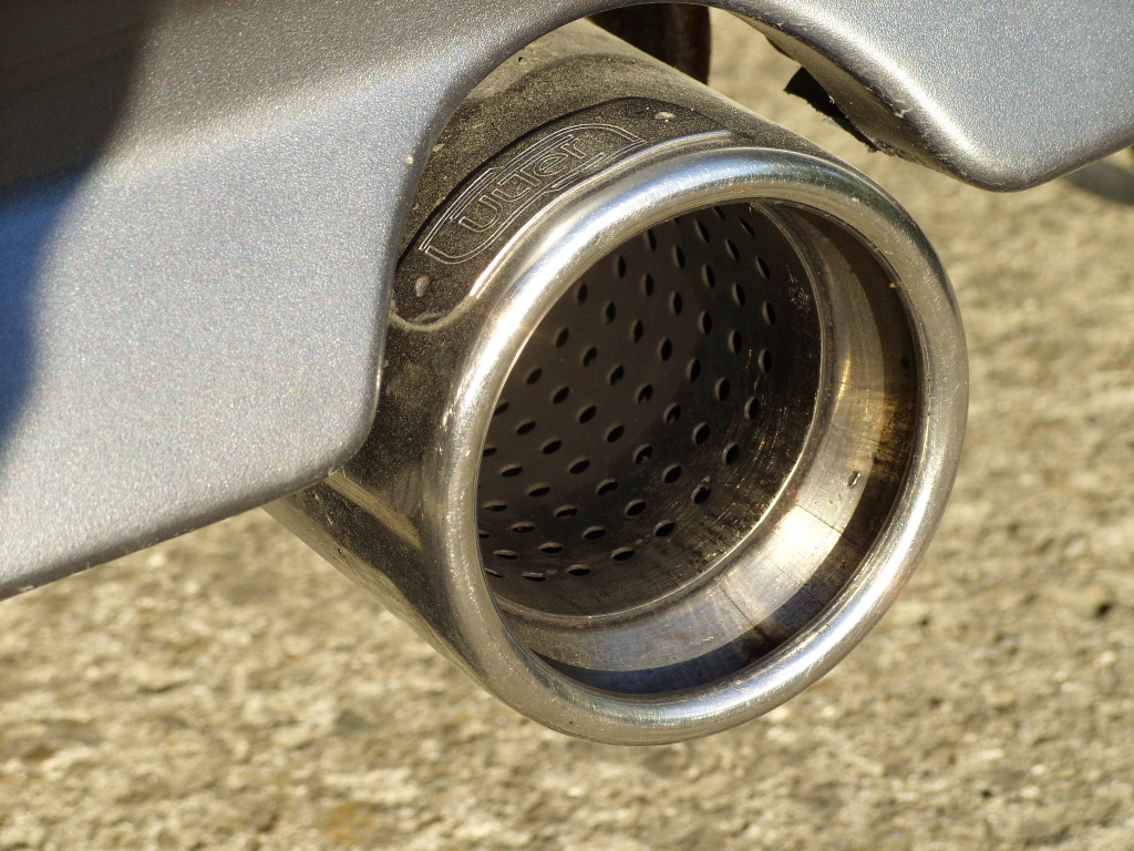

A no i jeszcze chcę zakupić albo tłumik sportowy, albo jakąś fajną końcówkę, bo standardowa rura stanowczo mi się nie podoba :red_kartka:

a co byś powiedział na coś takiego?
Wysłany: 18-07-2007, 16:22
a co można powiedzieć,kołpak to kołpak i chodzby nie wiadomo jaki byłto i tak zawsze wygląda badziewnie,komin ok
