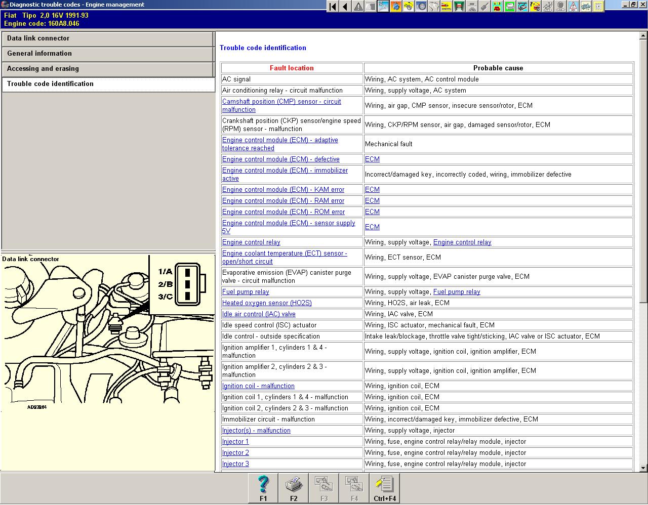

Witam. Czy może ktoś na forum ogarnia gdzie znajduję się złącze diagnostyczne w tipolu??? Przejrzałem kilka stron na forum ale nie mogę znalezć gdzie ono się znajduję.Jeśli ktoś wie proszę o odp.
Wysłany: 09-04-2012, 17:54
To zależy w jakim. Ja sobie mogę wejść w profil i zerknąć, że chodzi o 2.0 16v, ale dla pewności dopisuj taką informację.

2.0 16v

Po w kabinie, prawej stronie przy nogach pasażera.Tam gdzie komputer.
Wysłany: 10-04-2012, 10:23
dziwne bo ja w 2.0 8v miałem w komorze silnika po lewej stronie, a według AD w przypadku sedici złącze znajduję się w tym samym miejscu
