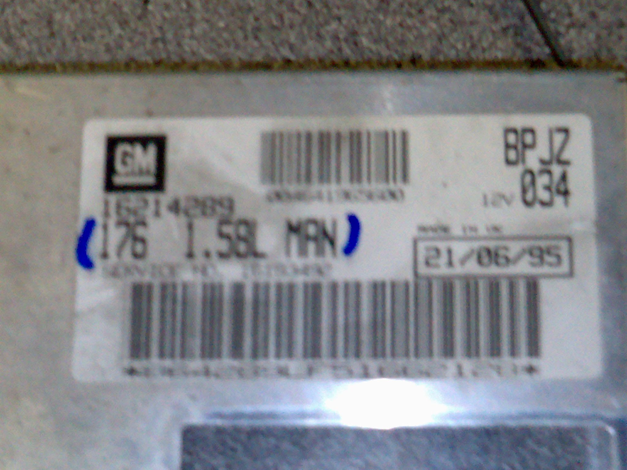

Panowie ponawiam moja prosbe dotyczaca kompa to nieszczesnego punto....
Kumpel podeslal wkoncu fotke...moze istnieje ktos kto ma cos takiego do sprzedania...
http://www.tempra.org/uploads/kompwojtka2.jpg

Niestety to jest PUNTO sporting i ten silnik był tylko i wyłącznie w tym modelu oczywiście jeśli chodzi o FIATa. Coś co ratuje to były tam montowane 3 rodzaje komputerów. nr czesci : 16214289 i 46419656 moga byc podobne po tym że mają (red & beige) oraz REUBPJZ
Fiat Punto 90 ELX/Sporting 1.6 litre 96 on Multec 46421195 REUBPKA
Fiat Punto 90 ELX/Sporting 1.6 litre 96 on Multec (Red & Beige) 16214289 REUBPJZ
Fiat Punto 90 ELX/Sporting 1.6 litre 96 on Multec 16214279 REUBPKA
Fiat Punto 90 ELX/Sporting 1.6 litre 96 on Multec (Red & Beige) 46419656 REUBPJZ
Fiat Punto 90 ELX/Sporting 1.6 litre 95 on Multec (Red & Beige) 16212039 REUBNAR
wg katalogu injection correction
tutaj jest link osoby która niestety ogłaszała się z kompem we wrzesniu zeszłego roku ale zawsze można zadzwonic i się zapytac link
3różne sterowniki ale prawdopodobnie te same i chyba chodzi tu o rynek na ktory zostały wypuszczone punciaki
1.Punto 90 - 1.6
GM - MPI \ 16210639
2.Punto 90 - 1.6
GM - MPI \ 4621196
3.Punto 90 - 1.6
GM - MPI \ 7778974
wg ePER
Do tego FIAT TEMPRA 1,6 MPI 90km Kat (co dziwne silnik na wielopunkcie a rodzaj zasilania mono-jet)
Tempra - 1.6 Kat/ Lancia Dedra 1.6 Kat
GM - MPI \ 46472356
wg katalogu auto-cd
Stosowane równierz w OPEL ASTRA 1 1,6 8v i 16v 93-97/98 ale były inne mapy paliwa oraz inny sterownik immobilizera na płytce kompa

Jestes wielki moley wielkie dzieki to troche poszerza zakres poszukiwan...
Tak sobie pomyslalem ze gdyby nie ten sterownik immobliaizera to mozeby sie za astra pokrecil... latwiej

Wysłany: 29-03-2007, 19:02
Wielkie dzieki komputer zanaleziony.. punto smiga jak przeciag...temat zamykam
