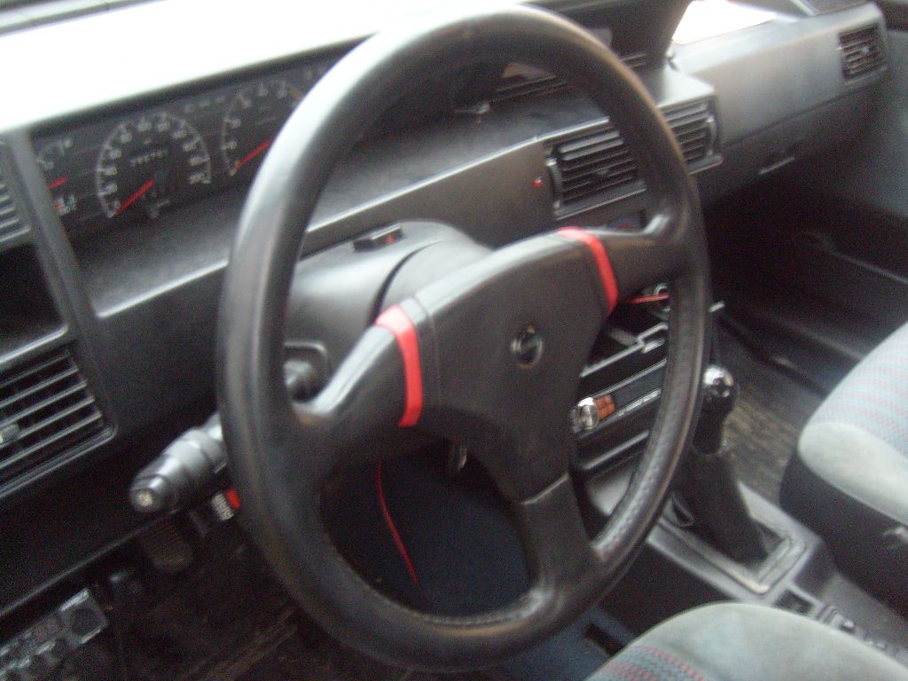

Witajcie :)
Mam taką: Mam nadzieje ze kolega Andy sie nie obrazi za wykorzystanie zdjecia.

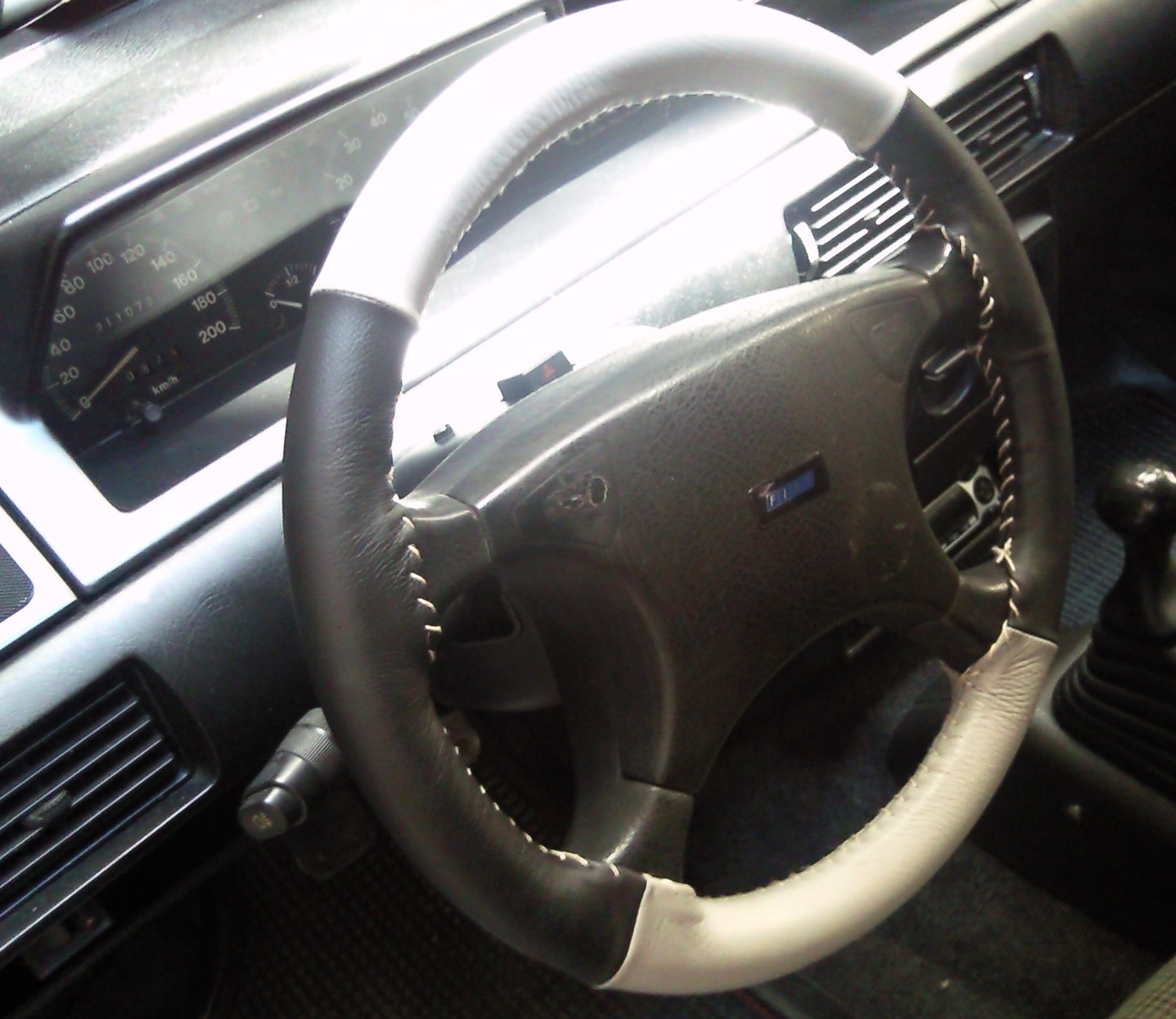

A "moja Pani" sprawiła mi taką:

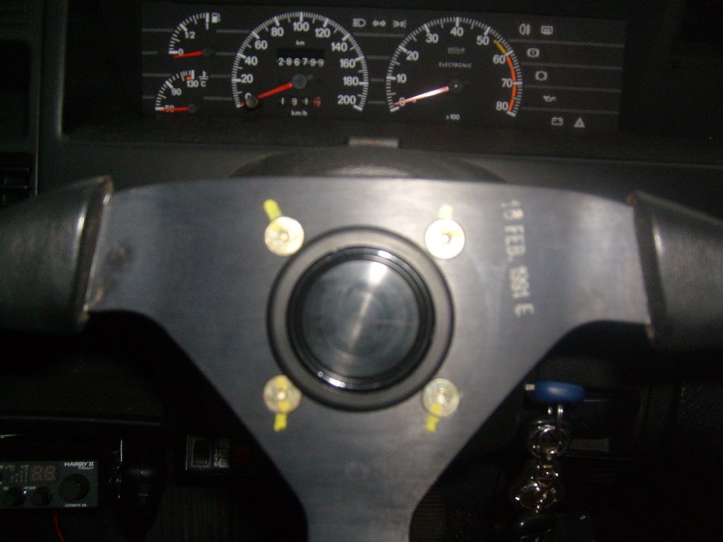

Trudno to przelozyc? Ma ktos zdjecie Tipo z ta kiera ze standardowa nabą?
PEUGEOT???
Wysłany: 24-11-2010, 14:28

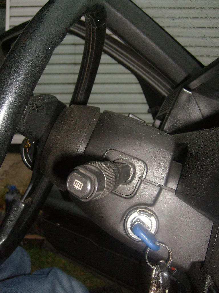

Jak masz tą kierownice Momo z nabą to tylko klucz 24 nasadka będzie potrzebny 8)
Pamiętaj !! jak chcesz ściągnąć kierownice to musisz przekręcić kluczyk w stacyjce.

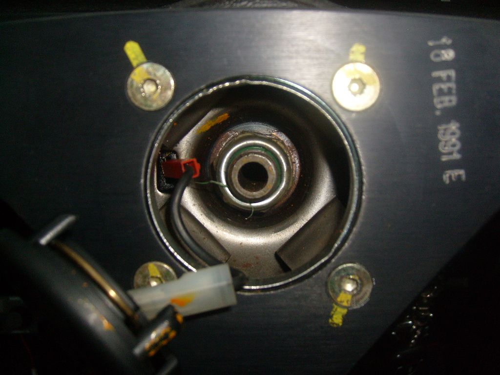

ps. czyli miedzy kiera a plastikiem jest naba? bo w starej nie ma nic

Aha i jak zdejmujesz starą kierownice, to należy to robić z kluczykiem w stacyjce, tzn nie na zablokowanej, bo inaczej nie zejdzie.

zjedzie ale trzeba napier(***)ać tak długo aż wyłamiesz obręcz zabezpieczającą, ja tak zdjąłem ori kierownice bo nie wiedziałem o kluczyku :sciana:

To znaczy kiere najlepiej odkręcac na zablokowanej kierownicy zeby podczas odkrecania nie krecila sie razem z kluczem a dopiero zciagac na odblokowanej

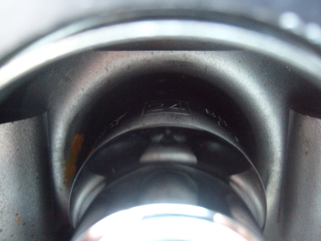

Jeszcze raz? Napewno tylko 24-25 klucze? Nie wieksze?
PEUGEOT???
Wysłany: 26-11-2010, 12:57
Mnie się wydaje że ja miałem 30
Wysłany: 26-11-2010, 13:15
24,25,30. czekamy na kolejne rozmiary, może ktoś miał przykręconą na 10, albo na 8

U mnie bankowo jest 24, w białym tipku też było 24 8)
Wysłany: 26-11-2010, 14:41
U mnie na 100% 25
Posty: 1472
Wysłany: 26-11-2010, 14:46
u mnie też 24 :P

Faktycznie tak jak piszą koledzy, u siebie miałem 24, w temprze też a na szrocie jak zdejmowałem to 27. Zmieniłeś już? JAk nie to podbij jakoś do mnie, pare minut roboty i będzie zrobione. A kluczy Ci u mnie do wyboru :P
Posty: 933
Wysłany: 27-11-2010, 14:25
Klucz 24 zmienilem. Dzięki :) zdjęcia niebawem.
