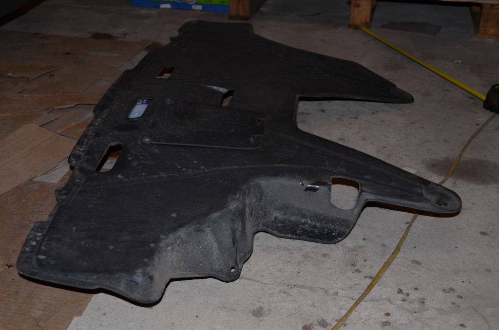

Siema. Czy mógłby ktoś podać mi wymiary takiej osłony? :)
Wysłany: 21-10-2012, 19:08
TommaszeK, jeśłi chcesz taką kupic to masz http://moto.allegro.pl/li...po&category=620
TommaszeK
Dołączył: 06 Kwi 2012
Posty: 30
Skąd: Kaszuby-Bruse
Wysłany: 21-10-2012, 20:59
Krzychu no właśnie z kasą krucho, a miałbym z czego zrobić tylko bym musiał wymiary znać :)
Wysłany: 21-10-2012, 21:41
TommaszeK, jak nie zapomnę to jutro pomierzę bo akurat mam taką :D
Wysłany: 21-10-2012, 21:44
TommaszeK, jak Ci Kajlon podeśle wymiary i Ci spasuje to powiedz na PW ile byś chciał za to :) może też się skusze :)

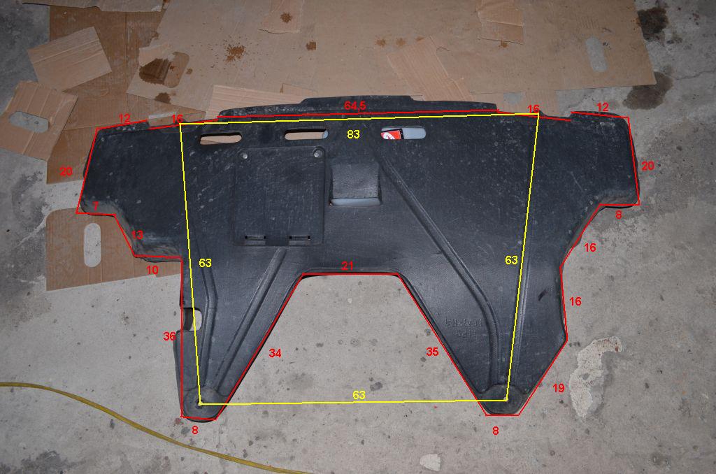

Wysłany: 25-10-2012, 18:15
Super dokładny pomiar to nie jest ale zawsze coś ;D
Osłona jest profilowana więc trochę utrudnia to wykonanie :>
