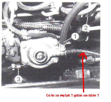

cześć nie wiem ci się stało jechałem autkiem zatrzymałem sie żeby skręcić ruszyłem i Tipo zgasło jakoś przetoczyłem przez skrzyżowanie potem zapaliło jeszcze raz weszło na obroty ale ciężko i znów gasło i tak kilka razy aż padł akumulator auto strasznie ciężko wchodziło na obroty i jeszcze przez przypadek wypiął mi się przewód od pompy i nie wiem gdzie on ma iść (czarny ok 6mm średnicy ) PROSZE O POMOC !!

A pompa wtryskowa? Nic się tam nie odłączyło, nic nie pękło, nie tryska?
filtr wymieniany 3,5 tyś temu ale taki wężyk jest pękniety i jeszcze przez przypadek mi się wypiął drugi koniec i nie wiem gdzie on idzie od pompy :(

jako że udało mi się (prawie) naprawić to pisze otóż nie działała mi kontrolka od wody w filtrze paliwa odpiąłem ten przewód i autko zaczęło normalnie jeździć więc wymieniłem filtr paliwa zrobiłem autkiem 150 km i znów to samo autko osłabło potem zgasło i teraz zapala nie wchodzi na obroty i gaśnie i tak w kółko i teraz to już nie wiem co to może być i tu moja prośba do wszystkich posiadaczy ( i byłych posiadaczy) tipo 1,9 TD o jakieś sugestie gdzie szukać przyczyny ??? i autko znów stoi daleko od swojego garażu :(
