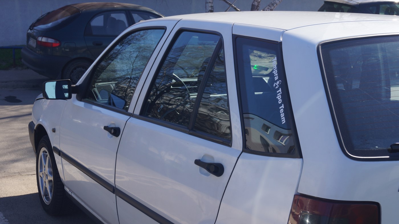

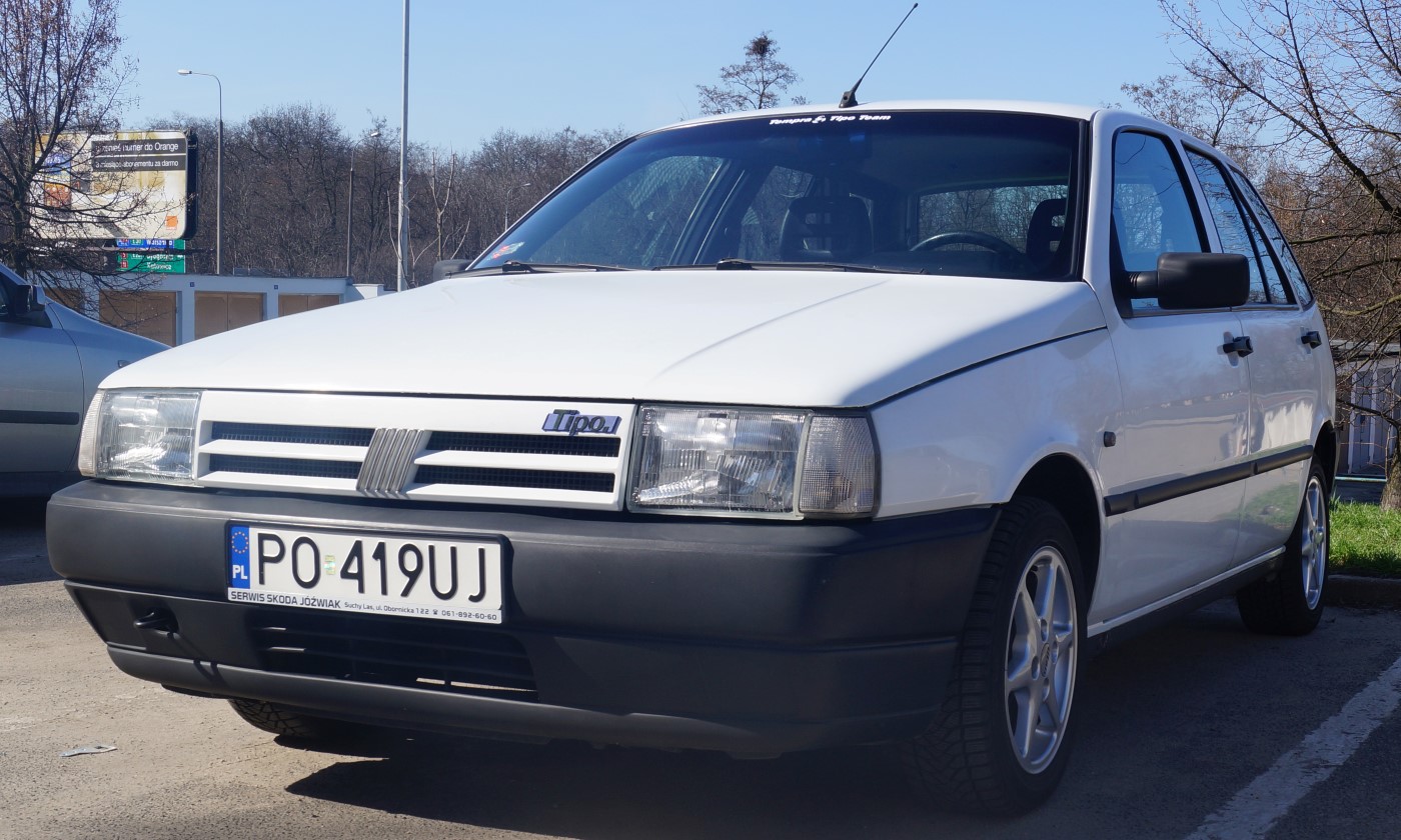

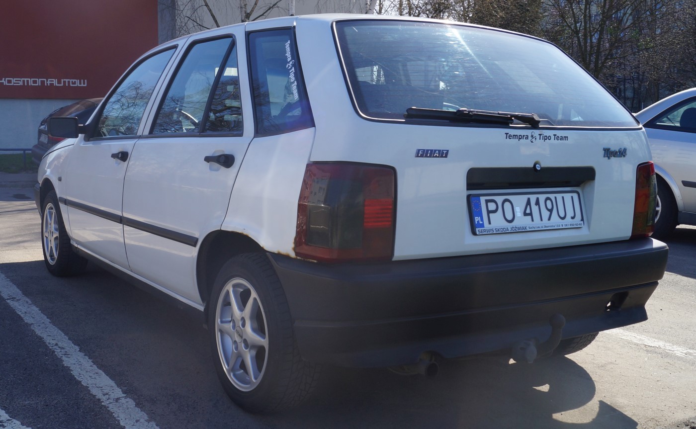

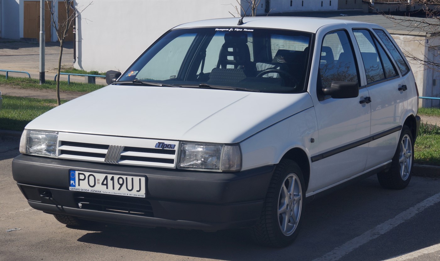

Po wczorajszym wiosennym sprzątaniu i porządkowaniu Tipka nadszedł czas na jego pierwsze fotki na forum.
Autko kupiliśmy blisko rok temu i dostał imię "Złomek" (film "Auta" to u nas w domu popularna bajka).
Nie mam żadnych zdjęć z tamtego okresu, ale faktycznie mechanicznie, wewnątrz i na zewnątrz to był prawdziwy złomek.
Na szczęście karoseria jest w niezłym stanie - resztę rzeczy można wymienić he he, co też robię sukcesywnie..
Złomek jest wstępnie gotowy na wyjazd do Sławy :drive:

Bardzo ładnie się prezentuje ;) Ładna felga
Wysłany: 21-04-2013, 17:52
Jeszcze jak byś się zrobił tylny błotnik, bo ruda straszy :lalala: . Poza tym auto prezentuje się ładnie. Jak byś potrzebował pomocy odnośnie silnika to pisz. Miałem taki sam i znam jego bolączki. Możesz też zrobić fotki silnika, to ci mogę coś doradzić.

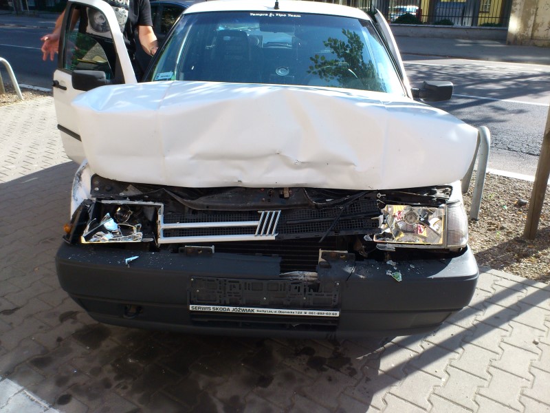

Niestety Tipo zaliczyło wczoraj dzwona z mojej winy. Wielki czteronapędowy Jeep zatrzymał się mu niespodziewanie przed przejściem dla pieszych..
Trochę mało miejsca było, prędkość koło 50-60. Zabrakło może 1-2m, do skutecznego wyhamowania.
Jeep ma tylny zderzak nieco wyżej, więc efekty stłuczki są dla Fiacika opłakane: zderzak tylko lekko ruszony,
zamiast tego skasowane oba błotniki, maska, lampy, pas przedni (ten od lamp), chłodnica, nawet akumulator dostał i kto wie co jeszcze.
Miękkie to wszystko.. maskę wyprostowałem własnymi rękami (?!) żeby mi widoku nie zasłaniała.
No cóż.. może z innym autkiem w tej cenie nie miałbym dylematów.. ale Tipka trzeba robić!
Autko już stoi u znajomego "lekarza" na placu.
Chcę założyć lampy, migacze i atrapę od nowszego modelu - chyba podejdą?
Te części akurat dosyć tanio można dostać nowe, za resztą będę się rozglądać..

oj oj paskudnie teraz wygląda ale myślę że dasz radę , faktycznie mas rację załóż lampy po lifcie bo i tak je kupić musisz cena ta sama a samochód odmłodzony i nie martw się podejdą :)

Ja sie zastanawiam jaki jest powod ze zabraklo metr czy dwa bo wiem ze tipole czesto maja problemy ze skutecznoscia hamulcow na tylnej osi a powodem jest zwykle zardzewialy korektor.Ja ostatnio u siebie go pominalem i hamowanie zdecydowanie lepsze.Od 100kmh conajmniej kilka metrow mniej wychodzi.Bylego tipka wlasnie rozwalilem z tego powodu.
Powodzenia w odbudowie :) Blachy kup w kolorze i bedzie szybciej,taniej i czesto lepiej :)

shagger78 napisał/a:
Jjaki jest powod ze zabraklo metr czy dwa
po pierwsze primo - jechałem szybciej niż facet przede mną, myślę że ok 40-50kmh, a on 10 mniej
po drugie primo :) - nowy Jeep Cherokee 4x4 kontra 21 letni Fiat
po trzecie - mam zimówki, są fajne na zimę, na lato już mniej
po czwarte - nie mam ABSu i hamulce się zblokowały a zimowa guma jeszcze pogorszyła tarcie
Reakcję miałem na pewno szybką, myślę że punkt 2 i 4 z mojej wyliczanki miały decydujące znaczenie..
