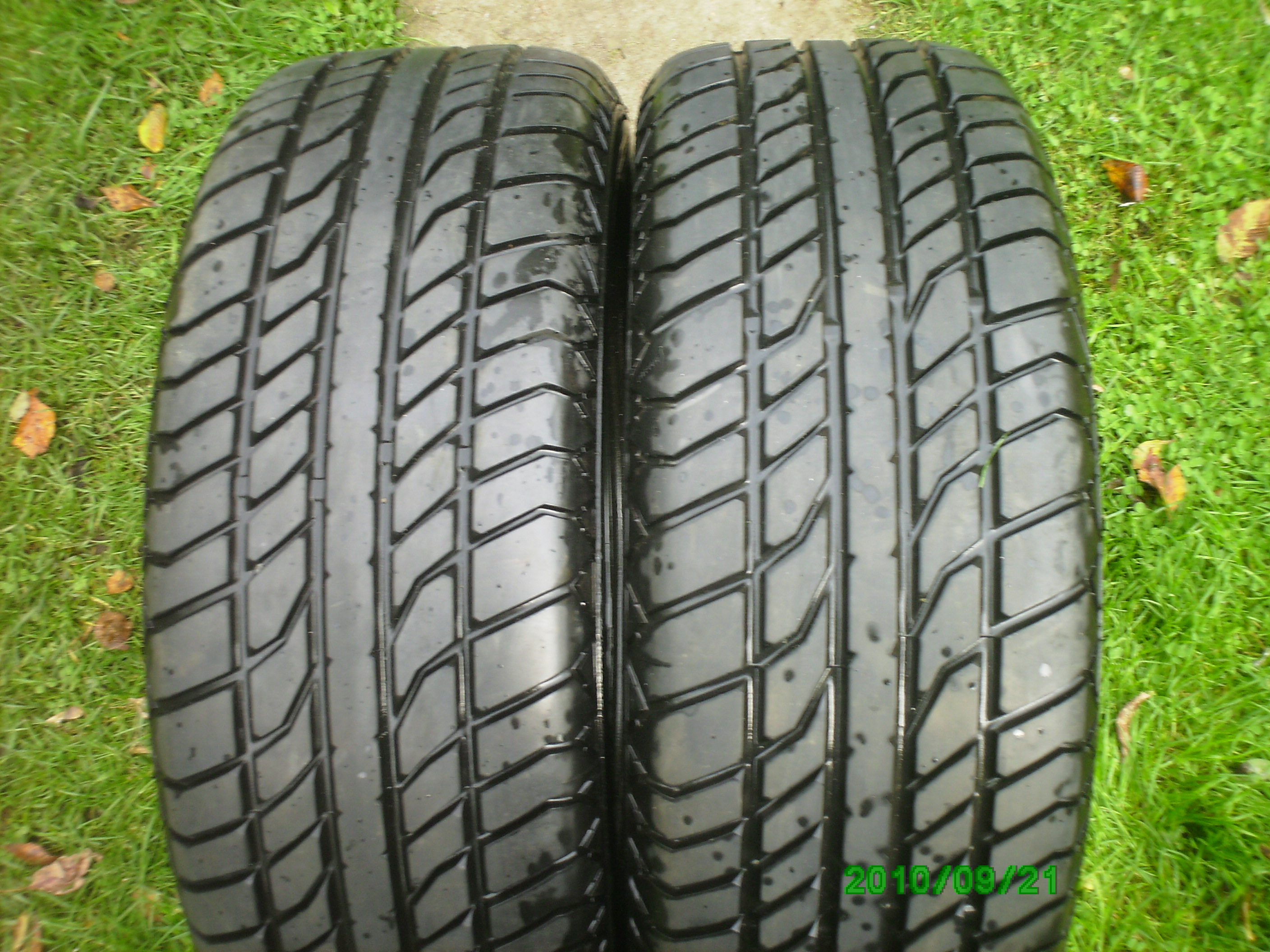

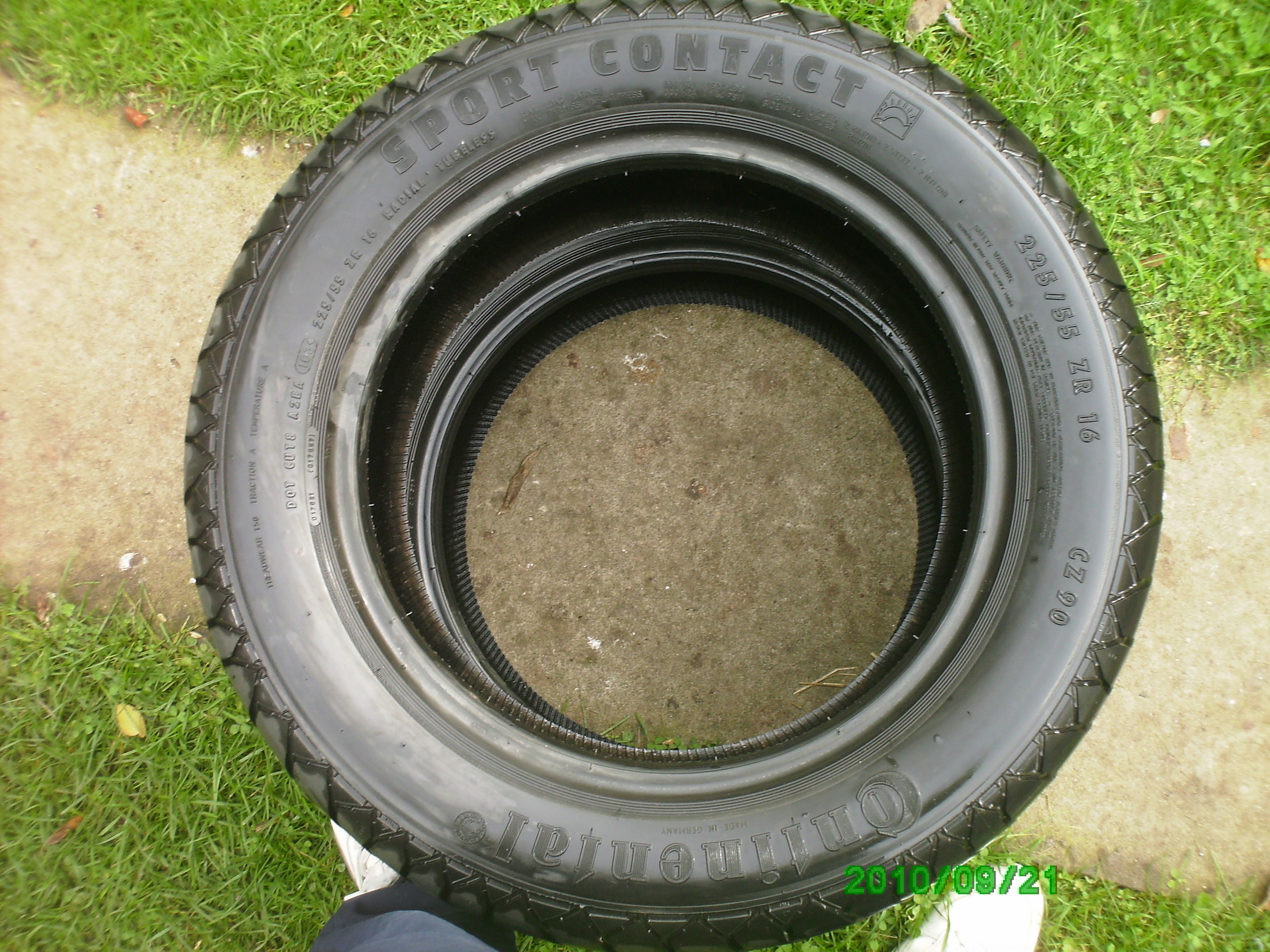

Witam.mam pytanie odnośnie roku produkcji opony.W garażu znalazłem dwie bardzo ładne oponki tzn.ok 7 mm bieżnika,żadnych spękań czy tym podobnych.Lecz gdy spojrzałem na rok produkcji to na jednej 103trójkąt a na drugiej 095 trójkąt.Czy to oznacza że jedna jest z 93 a druga z95

data produkcji opon jest zazwyczaj w obwódce i ma 4 cyfry
przykładowo - 1408 <--- 14 tydzień 2008 roku

ale teraz patrzę i faktycznie u ciebie są 3 cyfry :o

sławek12345 napisał/a:
może chodzi o 10 tydzień 2003 roku i 9 tydzien 2005 ?
** Dodano: 21-09-2010, 12:15 **
aha i już wszystko wiadomo - obecnie kody DOT są 4 cyfrowe (od roku 2000), parę lat wstecz kody były 3 cyfrowe.
Także jesteś lepszy ode mnie :p i masz opony z 10 tyg. 1993 roku i 9 tyg. 1995
Takich opon nie wolno używać. ( opona traci swoje właściwości już po 5 latach )

Właśnie o to chodzi że wizualnie są igła i nie mogę uwierzyć że są aż tak stare.
