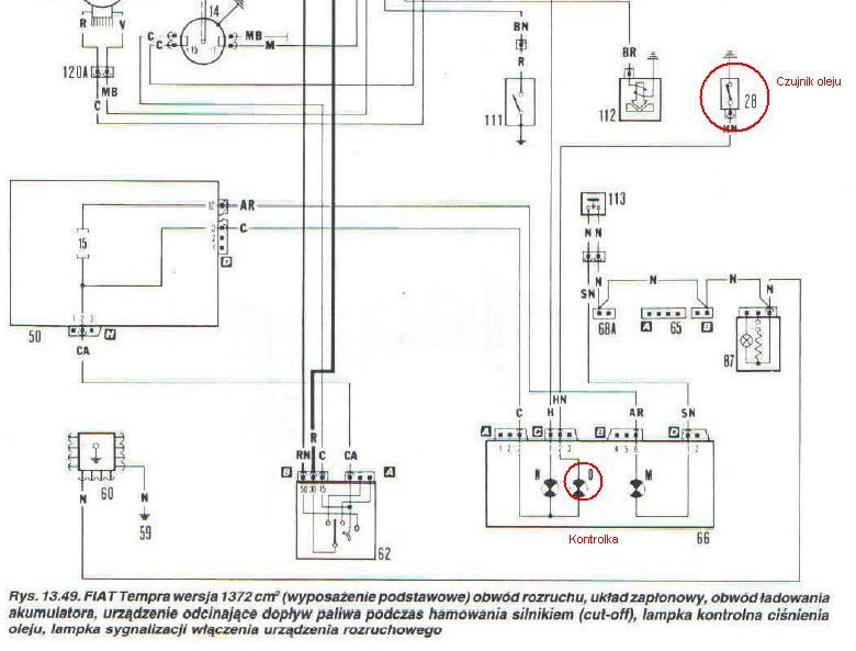

Popatrz na schemat na dole postu - wg niego po wyłączeniu stacyjki nie powinieneś mieć napięcia na przewodzie dochodzącym do deski ze wskaźnikami. Jeśli Ci się ta kontrolka gaśnie po odpaleniu silnika to czujnik jest dobry. Prześledź tą drogę od stacyjki do deski i daj znać.
Masz problem tylko z tą jedną kontrolką?

W domu oblookam ten schemat :)
Dziekuje bardzo.

Czyszczenie styków masy nic nie pomoże, bo ma lewe napięcie.
krisv, jeśli przy włączonej stacyjce możesz włączyć spryskiwacze szyby albo tylne światło przeciwmgielne to ok. Ale jeśli możesz to samo zrobić przy wyłączonej stacyjce i wyciągniętym kluczyku to masz walniętą stacyjkę.

Wysłany: 17-11-2010, 20:46
Kable lecące do czujnika nic nie dadzą, one mają tam lecieć, można je nawet razem połączyć, po wyłączeniu stacyjki nic nie powinno się palić. Bierz schemat w łapy, i jedź po przewodach bo masz to wszystko jak na dłoni!
