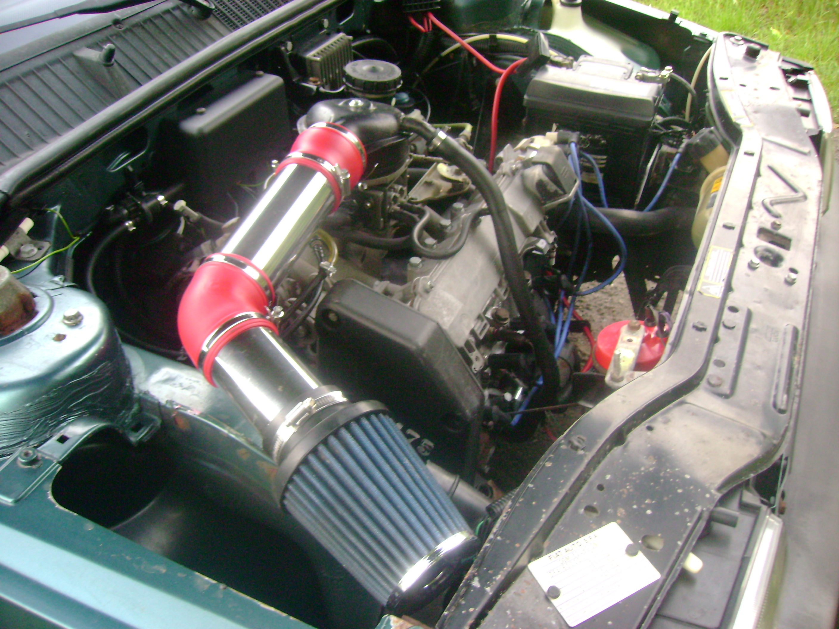

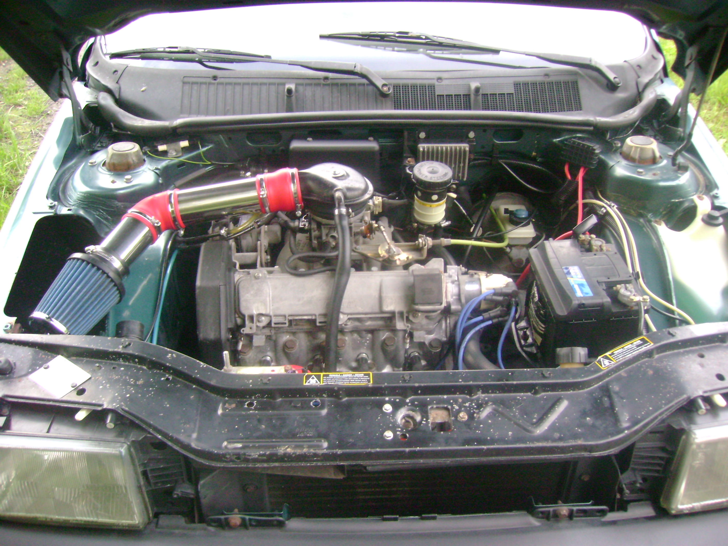

Witam po małej przerwie w moim Tipku zawitał stożek z dolotem, miałem małe kłopoty z duszeniem się auta ale dałem sobie i z tym rade teraz autko bardzo fajnie ciągnie z dołu i przy gazie w deche nieźle buczy, koła się polerują i malują i pomału zbieram taile do malowania jeszcze musze wymienić między innymi maske, klape i zderzak przód a tak to reszte chyba mam ;D
Wysłany: 13-06-2009, 15:15

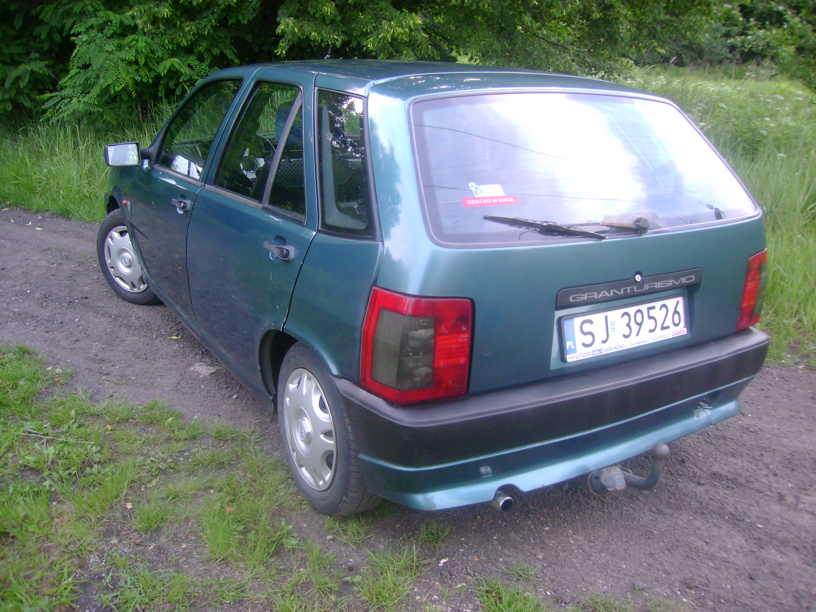

stiv, dolot ładny. Filtr jak mój, tylko inny kolor (kolejny dowód na to, że wcale takiego wiadra nie trzeba dawać, żeby jechało) :) Popraw wycieraczkę z tyłu ;D
stiv

Wysłany: 13-06-2009, 16:16
mrk69 ta wycieraczka to tak na chwile :D bo klape musze kupić nową bo ta jest cała w szpachli

stiv, no nie no pogratulować dolotu, nie ma to jak ssać ciepłe powietrze z komory silnika, ehhhh ..........

GrzesiekK. nie jest tak źle stożek jest troszke podniesiony do zdjęcia - od komory silnika oddziela go chyba podłużnica tak sie nazywa, stożek jest zimny także nie jest źle a do tego mam w planach zamonotwać rure taką jak do kominków od zderzaka do stożka żeby go chłodziło dodatkowo lub też myśle nad jakimś wlotem w błotniku ala sprinter
Wysłany: 14-06-2009, 10:29
GrzesiekK., co ty mu piszesz? lepszego miejsca w tym aucie nie ma tu jest oryginalna puszka w gaźnikowych choćby. W nadkolu są wloty powietrza poza tym część trafia z pod wlotu atrapy. Jak chłodne powietrze to tylko tam lub w drugim nadkolu. Ewentualnie mógłby się pokosić o zrobienie sobie małej przegródki za filtrem, choć nie sądzę żeby mu to coś dało.
stiv, Mógłbyś jeszcze trochę przedłużyć dolot i głąbiej / niżej wsadzić stożek, całość umocować w którymś punkcie żeby nie latało (oczywiscie nie drutem :lalala: ). Miejsce stuku metalowej rury z karoserią odizolować kawałkiem gumy żeby nie dzwoniło. Oryginalnie gdy w nadkolu znajduje się filtr na plastikowe nadkole przychodzi taka gumowa kurtynka która odgradza wloty w nadkolu od filtra, po to by filtr się za bardzo nie brudził (woda błoto itp.) Jeśli tego nie masz spróbuj sobie to kupić (np. ze sortu lub z rozbiórki jakiegoś klubowego auta z gaźnikiem) bo dość szybko ci się zasyfi ten filtr (i efekt będzie odwrotny, a częste mycie skraca życie ;D to akurat prawda w przypadku filtrów bawełnianych, po myciu oczywiście stożek trzeba impregnować specjalnym preparatem na bazie olejów). Poza tym widzę że nie masz halogenów. Jeśli nie palujesz, to proponuje ci wyciąć otwory lub otwór dla nich i zrobić sobie dodatkowy wlot powietrza dla stożka. Wytnij ten plastyczek po linii wklęśnięcia zamocuj tam jakąś rurę lub plastikowy kanał i wyprowadź w okolice stożka tylko tak żeby bezpośrednio na nie nie leciało powietrze (znowuż żeby się bezpośrednio nie brudził).
P.S taka mała uwaga podciągnij wężyk z ODM'y ten co wchodzi do podstawy wtrysku żeby nie leżał na pokrywie zaworów, to w końcu guma i też ma swoją wytrzymałość termiczną ;D oraz kable NW nie powinny się przytulać z przewodem od chodnicy też w porywach może mięć 100 stopni. Poza tym z doświadczenia wiem że kable lubią się wycierać jak się o coś opierają.

JAM_BELFEGORdzięki za uwagi z tymi kablami i odmą a z tym dolotem do stożka to dobry pomysł ale właśnie planuje halogeny założyć i mam pewien pomysł na modyfikacje zderzaka wszystko wkrótce bo niemam zabardzo czasu thx

JAM_BELFEGOR, stożek żeby miał ręce i nogi i nie grzał się od komory silnika pcha się w dedykowany airbox, wtedy to działa jak należy,a tak to druciarstwo na pokaz nic więcej ...
Druciarstwo było by jak by założył rurę z kibla i stożek za 39,99 (choć ten również nie wygląda na markowy :lalala: ) jeśli tylko głębiej w nadkole pchnie dolot to będzie ok.
