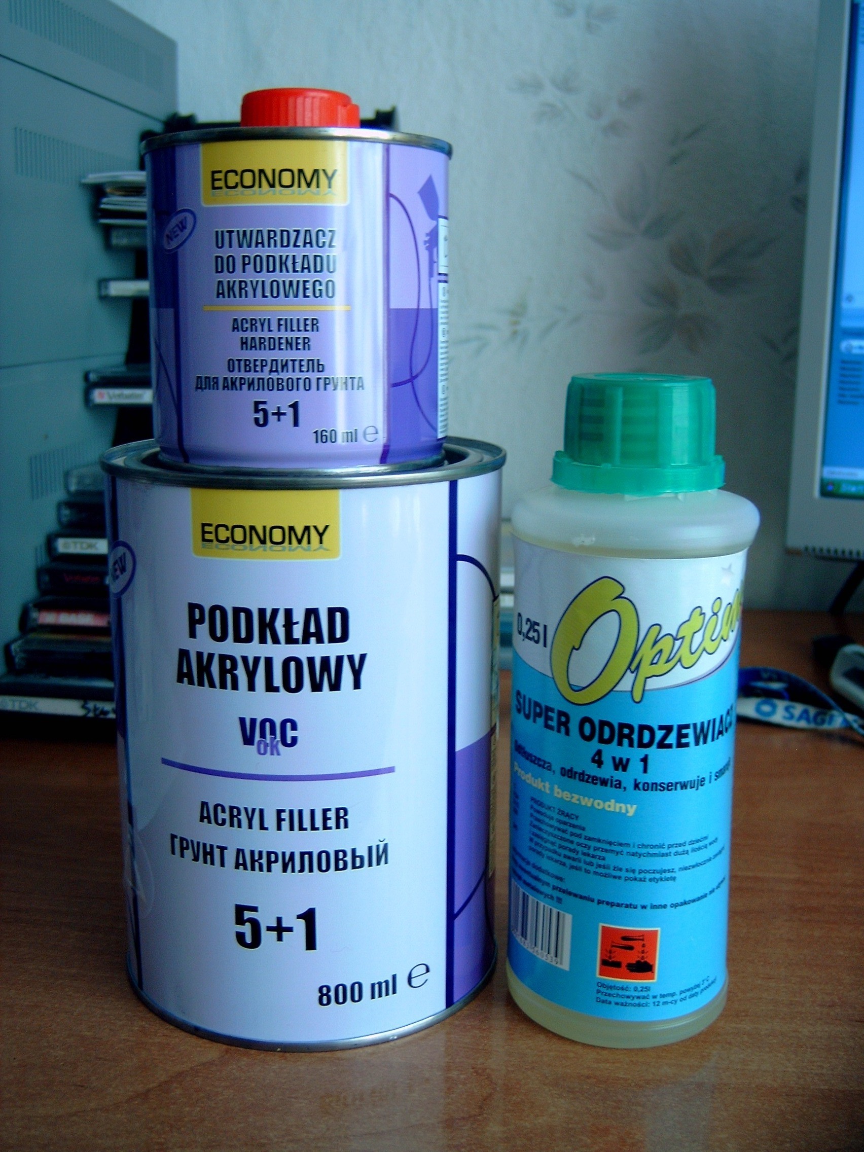

Ale zrobienie wszystkiego dobrze nie jest wcale trudne. Jeśli pozbędziesz się lakieru i pryśniesz zwykłym sprayem to do zimy będziesz miał jeszcze gorzej niż teraz. Na twoim miejscu nic bym z tym nie robił bo nie wygląda to tak źle. Na czarno też nie maluj noska bo moim zdaniem będzie nieładnie. Ja będę malował cały wóz i zakupiłem do tego taki komplecik
Ten preparat po prawej jest żrący, wchodzi w reakcje z rdzą. Piszą żeby oczyścić powierzchnię z odchodzących płatów rdzy, ale ja wolałbym to zrobić dokładniej. Potem nakładasz owy preparat, mogą być 2 warstwy i na to dajesz podkład akrylowy (produkty mi tak dobrali żeby się nie pogryzły bo podobno nie wszystkie antykorozyjne preparaty pasują pod podkład akrylowy). Jak wyschnie to docierasz papierem ściernym 400 i dalej malujesz baza i lakier (zgodnie z zasadami malowania). Jak dobrze dobiorą Ci kolor a potem ładnie spolerujesz papierem wodnym 2000 to nawet nie będzie widać różnicy. Zamów setkę lakieru, w całym zestawie zapłacisz 40zł. Do tego odrdzewiacz 10zł, akryl (ja za litrowy płaciłem coś koło 40zł, Tobie wystarczyłaby setka ale takich małych chyba nie ma, widziałem taki w sprayu za 15zł). Trochę chęci, sprężarka, pistolet (tu przydałby się ktoś z pojęciem o malowaniu), dniówka roboty i można świat doganiać ;) A efekt powinien utrzymać się na długo, myślę że skoro zamierzasz jeździć wozem 3 lata to spokojnie tyle pociągnie
