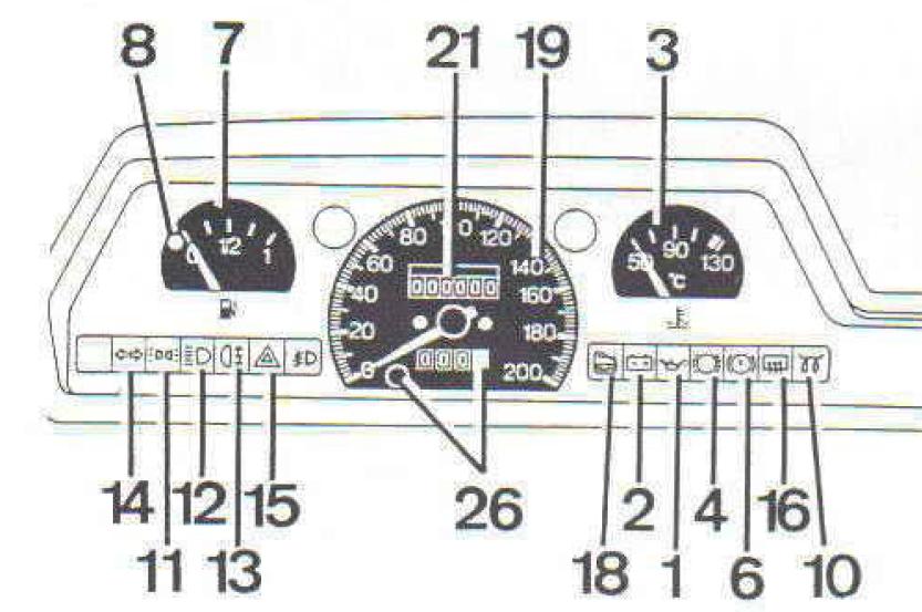

Maro2003, na prawo jest kontrolka świec żarowych i wydaje mi się, że o to Ci chodzi.
Zapodaję zdjęcie (nr 10 na rysunku):
Jak ona zgaśnie, to się zapala silnik. Jeśli się świeci w trakcie jazdy i przez długi okres czasu nie gaśnie, to musiałbyś poczytać o sprawdzeniu obwodu ogrzewania świec w Twoim Tipo. Może u Ciebie cały czas jest załączony obwód ogrzewania świec?

Ok. Ale to ta kontrolka, o której napisałem? Ta pierwsza z prawej strony na zdjęciu?
Na przyszłość precyzuj swoje problemy, inni nie będą musieli się dopytywać o takie szczegóły, jak ideogram kontrolki. ;)

Heh sory:)) nie ta co na zdjeciu, na zdjeciu tym jest jako 18

maro2003 napisał/a:
A moze to byc czujnik temperatury co jest w bloku wkrecony
O czym Ty piszesz?
Przecież yoyo nawet wkleił zdjęcie z informacją "woda w filtrze paliwa".
Czujnik temperatury to zupełnie inna nazwa niż "woda w filtrze paliwa". ;>
Tutaj masz temat, w którym jednemu z forumowiczów zapaliła się taka kontrolka.
http://forum.tempra.org/t...da+filtr+paliwa
I doradzono mu, żeby odkręcił na zagrzanym silniku korek na dnie filtra paliwa.
Ty zrób to samo, albo wymień filtr. ;)
A tak a propos to przeczytaj najpierw instrukcję, Uważnie. ;)

OK, po wymianie zgasla i nawet lepiej jedzie :D Dziekuje :]]]
Chyba nie byl wymieniany ten filtr parenascie/dziesiat tys km
A odnosnie YoYo co wkleil to nie wiem czy za duzo wypilem jak to czytalem wczesniej bo dopiero teraz dojrzalem fotke :] :sciana:
