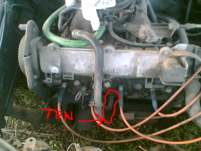

Ten czujnik na termostacie to właśnie czujnik temperatury cieczy chłodzącej i wg moich wiadomości powinien pokazywać oporność ~700 ohmów. Z innych czujników masz jeszcze w głowicy , pomiędzy 2 a 3 świecą jest czujnik do wskażnika na desce rozdzielczej , a w kolektorze ssącym ( od spodu ) - czujnik temperatury powietrza .

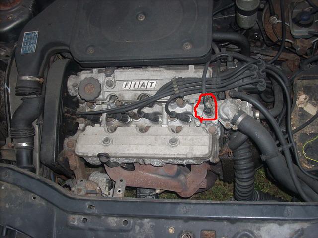

Ostatnio grzebiąc przy tipku nie mogę sie zgodzic z tym co napisał ZielonyTBG, ponieważ ten czujnik wkręcony w obudowe termostatu jest bimetalem... Na zimnym silniku jest zwarty, a po rozgrzaniu do ~50, 60 * rozwiera się (opornosc nieskonczona) Napewno nie jest od kompa, bo napięcie jakie do niego dochodzi to 12V..
Co do czujnika odpowiadajacego za wzbogacenie mieszanki na zimnym silniku, to jest on wkręcony centralnie na srodku kolektora ssącego, z tym, że od dołu. Wtyk na 2 piny, napięce we wtyczce 5V.. Tak na oko wygląda tak samo jak w polonezie na wielopunktowym wtrysku (GM) Klucz 19... Zeby się dostac trzeba zdjąc puszkę filtra powietrza. Pozdrawiam

Piotrek_144, Pewnie masz rację.Jest to silnik DOHC ze sterowaniem GM i nie widziałem nigdy do niego schematu,ani nie miałem z nim do czynienia.Dobrze że napisałeś gdzie jest owy czujnik bo może to w przyszłości pomóc paru osobom. 8)
