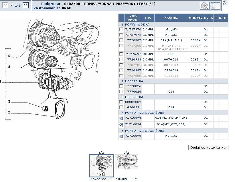

W jakim miejscu w Temprach znajduje się pompa wodna w silniku 1.6 gaźnik??? Jeszcze chciałem zapytać czy to będzie pasować do TEmpry 1.6 92 r. http://moto.allegro.pl/it...a_tipo_uno.html
Wysłany: 24-08-2007, 15:28
pompe bedziesz mial mniej wiecej za obudowa rozrzadu.. sluchaj podaj dokladniejsze dane auta, masz wspomaganie kierownicy, bo jest pare rodzaji pomp wody do temprowki z 1.6 na pokladzie, najlepiej napisz mi numer nadwozia to sprawdze w eperku po oryginalach jaka pompa idzie do twojego woza

czy łatwo jest wymienić taką pompę??? Jak się do tego zabrać??? jakich kluczy nalezy użyć? Może ktoś pomóc???
Wysłany: 28-08-2007, 08:36

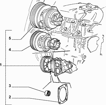

Czy łatwo to zależy od tego jakie zdolności posiadasz. Trzeba najpierw spuscić płyn, później zdjać paski. Niestety co dalej to nie wiadomo dopóki nie pooglądasz swojej i tych z obrazka który pokazał Ci opti. Bo widze ze dwie są przykręcane do bloku silnika w korpus a jedna stanowi osobny element.
